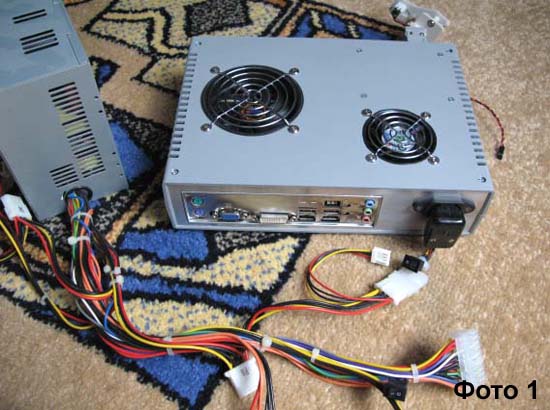

В качестве корпуса была использована пластиковая монтажная коробка G729AV (260x180x65). Все неиспользуемые питающие провода были вырезаны, остальные оптимизированы по длине и заключены в термоусадочные трубки для лучшей циркуляции воздуха внутри корпуса.
Кулер ЦП вдувает воздух, а меньший кулер выдувает (силино шумел, поэтому подключил его к 5В - вращается в два раза медленнее и бесшумно). Тем самым внутри блока образуется избыточное давление, что препятствует скапливанию там пыли.
Фото 1: Общий вид системного блока вместе с дополнениями для подключения дома.
Кнопка на 20-пиновом разъеме БП АТХ постоянно замыкает черный и зеленый провода для его постоянной работы (Рисунок 2). Кнопка у разъема питания на системном блоке замыкает желтый провод +12 вольт с проводом АСС на М2-ATX. Сделана на перспиктиву, так как интеллект M2-ATX пока не используется.

В связи с тем, что пластиковый корпус препятствует нормальному теплообмену и не экранирует, было принято решение заменить его на металлический Morex Cubid 5677B (без БП). Как всегда пришлось дорабатывать напильником:
Фото 5: Все в раскрытом виде. На задней панели было прорезано отверстие для разъема питания. Два вытяжных вентилятора были прикручены непосредственно к верхней крышке и подключены к "материнской" плате.
