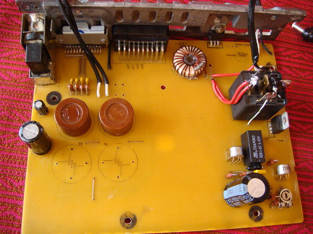

Все бы вроде ничего... но неудобно руками включать бук, потом выключать его... Кароче появилась необходимость изобретать систему управления питанием. сначала я сделал ее на 556 микрушке (таймере)... но это получилось громозко и функционально ограниченно... Пораскинув мозгами, пришел к выводу, что необходимо изучать PIC контроллеры. И о чудо! это оказалось настолько легко! Когда-то я програмил на асме Z80, поэтому с PIC справился легко. Конечно, я не претендую на грандиозную работу по программированию, но мои функции он выполняет.
здесь лежит программа для PIC12F675. Здесь лежит схема и печатная плата для контроллера питания. Логика работы контроллера здесь.
А вот сама схема управления питанием + усилитель 4х30Вт.:
Принцип изготовления печатной платы, думаю нет никакой необходимости рассказывать. Единственное могу сказать - это кропотливо, но оно того стоит. Для простоты монтажа, я обозначил рассположение с обратной стороны платы. методика такая же как и при изготовлении дорожек.
