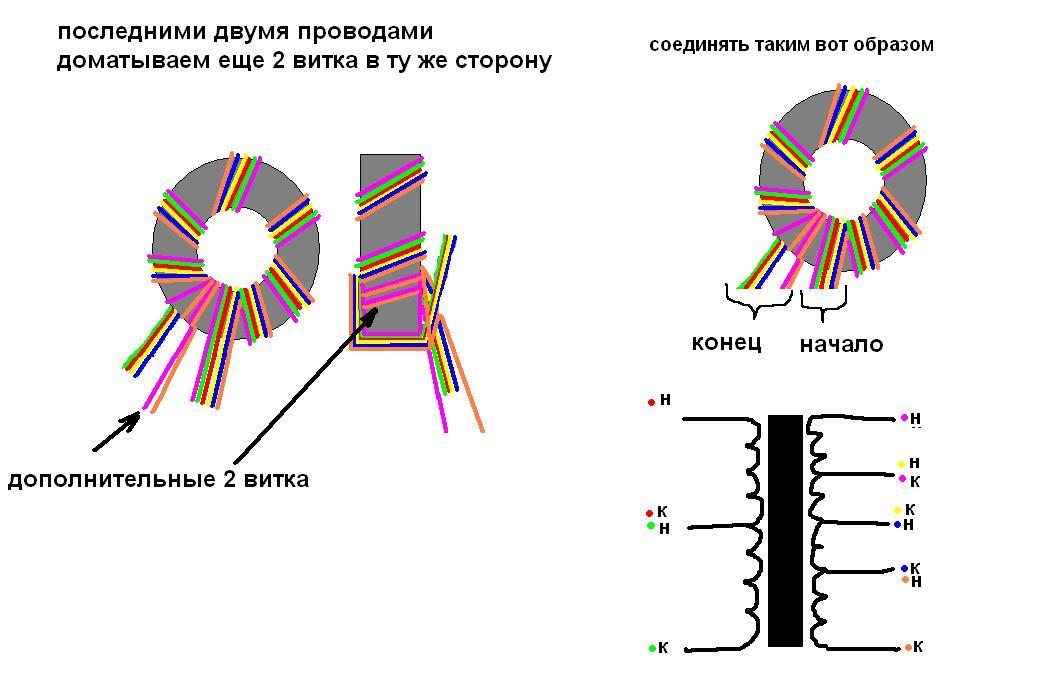

Вот все плату просят или схему печатку или чертеж!)))))А я транс уже 6 раз пытаюсь намотать!)))))Как вы так его наматываете что У Сергея что как тут на рисуне.....!!(((( МОжет мне кто пришле Эталоный транс))))а лучше парочу!!((((
Привет, постарался как мог, тебе нарисовать, думаю разберешся.
Мотай по два провода, так легче. И запомни: начало любой обмотки соединяется только с концом другой!
Я вообще мотал проводом 2мм на кольце 45мм - нормально.
Удачи
