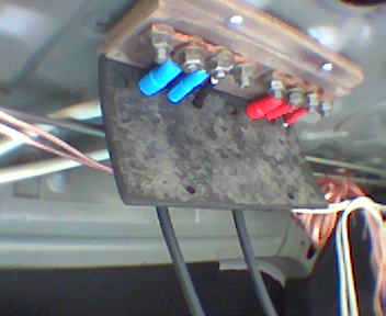

Вплотную к АКБ обязательно, тк эта плавкая вставка предохратяет СИЛОВОЕ КАБЛО, а не твою электронику. И расчитана плавкая вставка на максимум, что выдерживает твоё кабло.
А после дистрибутора или прямо на нём предохранители потребителей (усилов, ПС и тд)
Дистрибутор в багажнике под полкой. Два белых подходят слева(от АКБ), два чёрных свисают(усилок) и на комп ещё времянки, резиновый кожух болтается.
