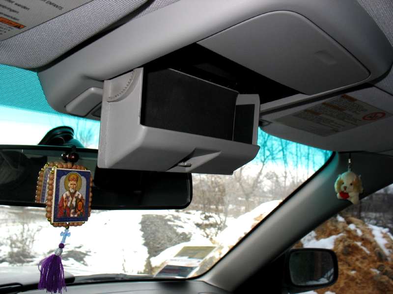

Собираюсь инсталировать CarPC, есть идея встроить 8" моник в перед в торпеду вместо бордачка будет неподвижным, а 7" в очёчник. Выезд и въезд моника как сделать уже идея есть, а вот чтоб крышка за ним закрылась ни как не додумаю, микро движки использовать планирую от электро зеркал, на рынке их много и они на 12Вольт, направляющие от мебели (шариковые) они самые компактные. Принцып выезда монитора взят у городского автобуса (как дверь закрывается одностворчятая). А вот крышку за монитором закрывать незнаю как сделать, хотелось бы простой вариант придумать, использовать тотже движок или систему рычагов может какую. Есть идеи поделитесь. Толщина корпуса монитора 2см, если отделить матрйцу от платы управления то корпус получится толщиной 1см и оставить второй отсек для очков. Корпус планирую из нержавейки 1мм, механизм редукторный (2 шестерни). Вот фото куда планируется инсталировать 7" монитор. поширине встает как раз, а по длине монитор выезжать за край крышки в низ порядка 1-1.5 см. должен, второй отсек планирую заглушить.
