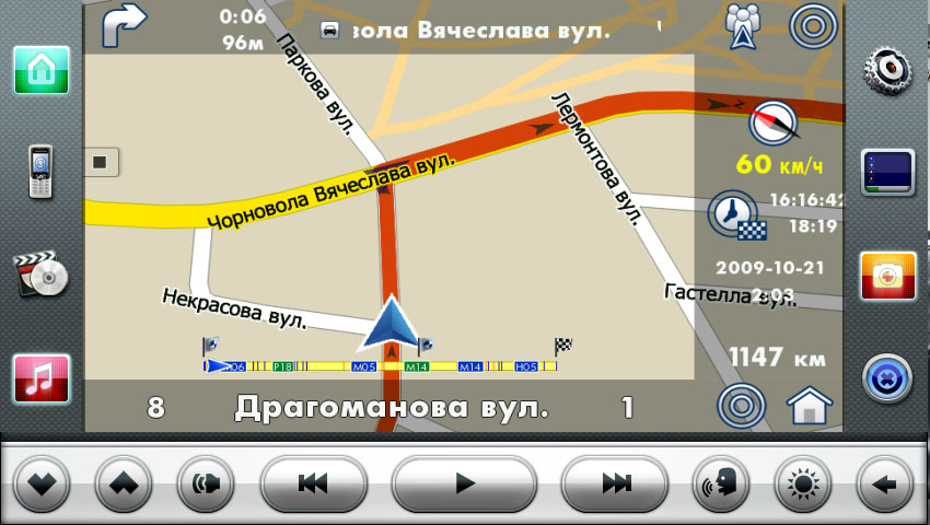

Что работает:
Полноэкранный режим:
- при нажатии и удержании плавающей кнопки более 1.5 секунд происходит переход в оконный режим
Оконный режим:
- стали доступны две боковые панели (по 4 кнопки на каждой) . И нижняя медиа-панель. Включаются/выключаются из сетапа
- каждой кнопке на панели можно присвоить дейтсиве из списка на свое усмотрение
- Возможность запуска iGO во время старта центрифуги
- Сделал в оконном режиме плавающую кнопку перехода в полноэкранный режим (включается/выключается в сетапе)
- Mute центрифуги при голосовых подсказаках iGO. При отыгрывании звуков кнопок меню (и прочей мелочи) звуки центрифуги не гасятся.
- 4 страничка настроек
ID:	13268   Нажмите на изображение для увеличения
ID:	13269   Нажмите на изображение для увеличения
