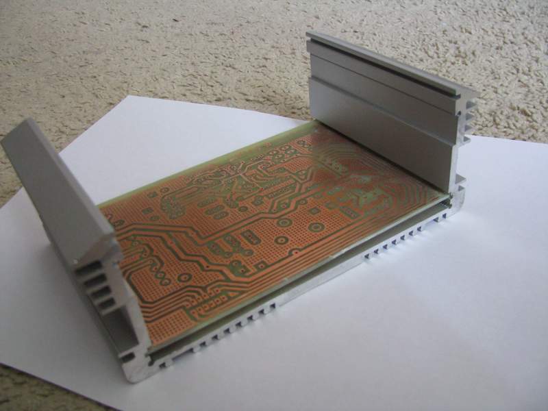

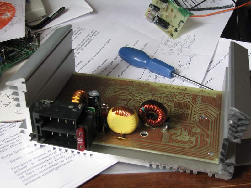

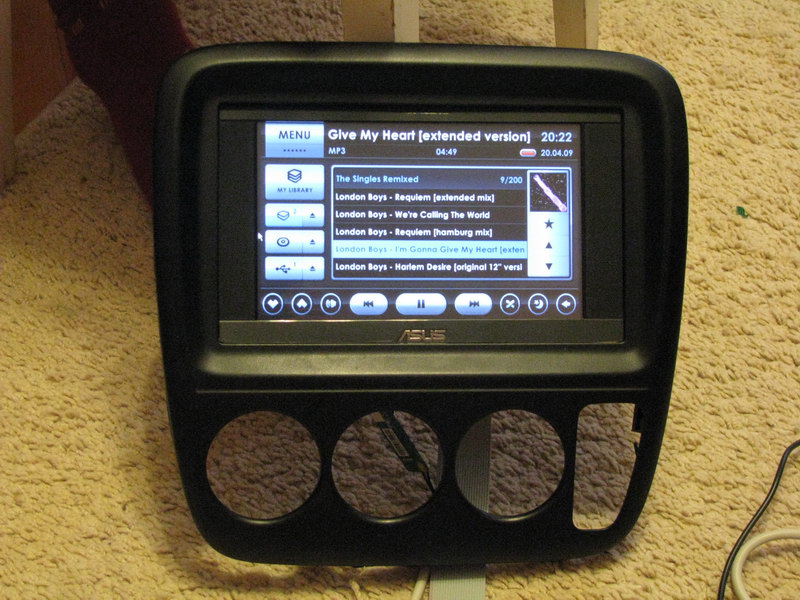

Как я уже писал после некоторого времени эксплуатации системы было принято решение окультурить его. В первом варианте усилитель, темброблок, блок питания ноута и плата задержек и включения выключения стояли в корпусе NONAME китайской магнитолы. к сожалению фотографии не делал.
Что было решено сделать
Был куплен корпус в Чипе http://chip-dip.ru/product0/39352.aspx
Идея была разместить в этом корпусе Блок питания, 2 усилителя (BM2039 Усилитель НЧ 2х40 Вт), схему задержек и включения и USB аудиокарту USB Sound Blaster X-Fi Surround 5.1.
Была разработана и создана методом лазерноутюжной технологии двухсторонняя плата и начат монтаж деталей... в итоге когда все было уже готово процентов на 80 (шел прочесс отладки схемы задержек) Был поменян автомобиль и в новых реалиях выяснилось, что необходимо небольшое изменение концепции построения системы.
В новой машине установлено 2-х Din головное устройство и внешний 5-и канальный усилитель (в машине есть заводской сабвуфер).
Соответственно сейчас все будет выглядеть несколько иначе.
ниже на фотографиях показано то что получилось до изменения концепции оно тоже будет использоваться но это будет уже другой проект HONDA civic жены.

Название: Плата вид сверху.jpg
ID:	12043   Нажмите на изображение для увеличения

Название: Плата вид сзади.jpg
ID:	12045   Нажмите на изображение для увеличения
ID:	12046   Нажмите на изображение для увеличения
