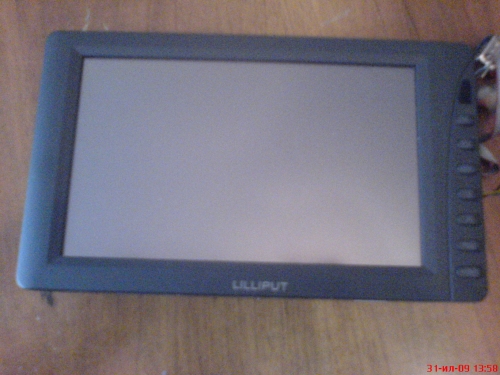

куплен монитор 7 дюймов по самой минимальной цене что нашел на ebay.com. Матрица вроде нормальная(HITACHI), на солнце не сильно блекнет. Единственно что напрягло - моник довольно сильно греется.
Родной сигнальный шнур после испытания был убран на полку. Монитор вскрыт и были припаяны 2 самодельных шнурочка на VGA&USB.
Также изготовлена планка для крепления к основному шасси
