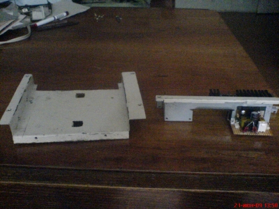

Для озвучивания pccar куплена микросхема tda 1558Q.
Для охлаждения взял радиатор проца с древнего пня 200. Распилил приблизительно пополам.
Схему спаял на куске макетной платы
Изготовлено крепления усилителя, сдрома и жесткого диска
ID:	11976   Нажмите на изображение для увеличения
