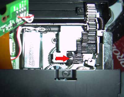

Возможно, ли что бы этот монитор выезжал, но не откидывался. Я его хочу установить не горизонтально, а вертикально, врезав в поверхность торпеды. И хочу, что бы он просто выезжал как бы к верху и не откидывался! Можно это как-то отключить или придется серьезно переделывать механизм. Может, кто знает???
А если снять шестеренку , заблокировать монитор только в вертикальном положении и перенести микрик реагирующий на поворот монитора скажем на кулачковый механизм (вместо черной большой шестеренки можно поставить) данного моторчика , замкнут в обычном положении и разомкнут в положении имитирующем откидывание монитора.
