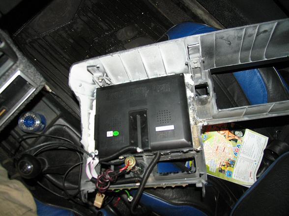

Дальше по проторенной дорожке......
ну не совсем... пластилина не было
гасим пену, потом волосянкой BODY ... и ШКУРИМ
Затем все грунтуем......
Правда после шкурки оставались косяки виде небольшой шагрени и рытвинок, но в наших машинах такая торпедо, что и так сойдет (косяков хватает) ВСЯ торпедо и приборка с бородой держаться на ПЯТИ САМОРЕЗАХ

Потом покрасил термостойкой краской (хорошо вьедаеться в пластик) и дает матовость, что не дает отражений на лобовом стекле.
Вид изнутри
