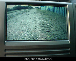

Дневной вид
Единственное что, с углом немного криво. Камера просится подняться немного выше. Дырку сверлить под другим углом возможности не было - и так по максимум взял. Или изготавливать самодельные проставочные кольца. В целом не критично

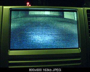

Ночной вид
Конечно не айс. Съемка произведена в полутемном боксовом гараже. Но в целом терпимо.

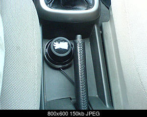

Вчера поставил 3d connection.
Все кнопки настроены под свои нужды:
- наклон лево/право - следующий трек
- наклон вверх/вниз - перемотка трека
- левая кнопка - диспетчер задач, на всякий случай
- правая кнопка - мюте
- поворот влево/вправо - громкость

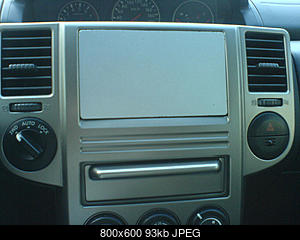

Пока что лежит около ручника - не удобно. Позже буду изготавливать подbev под него.
Ну и приятная мелочь - скрытие монитора от лишних глаз и пионЭров.

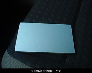

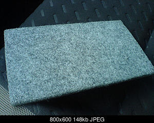

Изготовлена из куска панельной доски, той из чего делают фартук на кухне , загрунтована, покрашена.
и перетянута карпетом, чтобы не царапать моник
