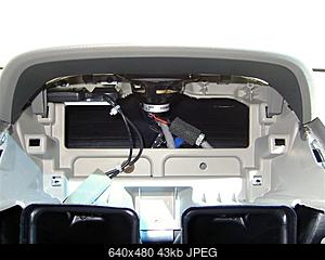

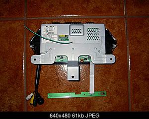

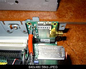

Однако, душа карписишника не смогла смириться с разрешением штатного моника, да и интегрированое видео на 965 чипсете не смог заставить выдавать картинку, поэтому было принято решение выкидывать родной моник нафиг. Восьмерка формата 3:4 выглядела бы слишком громоздко, поэтому решил запихнуть формат 16:9, тем более он как нельзя лучше подходил по размерам - практически такой же как и штатный.

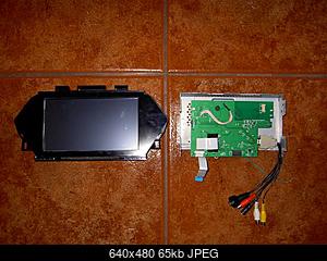

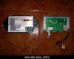

Снимаем родной моник, разбираем корпус, вытряхиваем из него всю начинку и запихиваем внутрь новый моник.
Название: Два брата-GPS акробата.JPG

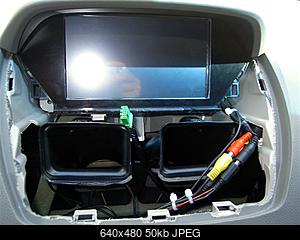

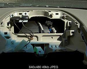

На фото видна плата клавиатуры монитора, на самом деле она не понадобилась. Взял фотодиод (или как он там называется) с клавиатуры и разместил за черной пластиковой передней панелью - она покрашена, но инфракрасный пропускает, поэтому для регулировки параметров монитора использую пульт.
Несмотря на ликвидацию штатного моника, остальные штатные мультимедиа компоненты (магнитола, навигационный комп, потолочный монитор) решено было оставить и интегрировать комп со всем этим барахлом. Причин тому несколько - во-первых, не хотелось ставить усилок (знаю я эту болезнь, как тока поставишь, сразу захочется поменять родную уккустику, опять ваять саб, и т.д... ).
Во-вторых, штатная камера заднего вида питается от навигационного компа, напряжение питания 8 вольт - пришлось бы делать преобразователь.
В-третьих, навигационный комп окромя бесполезной нави по штатам обладает системой диагностики авто, терять ее не хотелось.
В-четвертых, всяческие навороты типа TPMS, изменение громкости в зависимости от скорости, блютуз уже есть в штатной навигашке и перекладывать на CarPC функцию их замены смысла нет.

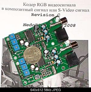

Родная навигашка не имеет естесственно VGA выхода - только RGB, поэтому для того, чтобы видеть, что там вещает навигационный комп был куплен за смешную сумму (450ре) преобразователь RGB -> CVBS.
Соответственно, новый моник работает в 3 режимах: CarPC, Video2 - камера заднего хода (с автоматическим переключением от сигнала REVERSE) и Video1 - собственно родная навигашка (переключение в режим ручками, с пульта). Картинка после преобразования конечно не пиксель в пиксель, но достаточно для того, чтобы смотреть на нее без тошноты.

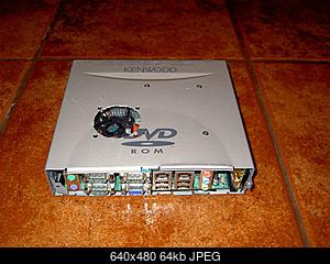

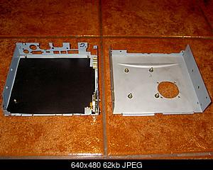

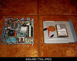

MDX машина большая, места внутри дохрена, но это не повод забивать свободное место громадным компом на плате ATX формата. Да и не люблю я всякую хрень, кушающую по 200 ватт... Автомобильный комп должен быть быстрым и мало жрать, иначе это уже не автомобильный комп. В итоге моя конфигурация построена на Mini-ITX с мобильным Core2Duo и жрет в пике 45 Ватт вместе с монитором
Для корпуса выбрал старый DVD корпус от покемонской балалайки, оставшейся от моего праворульного детства. Не хочу хвастаться, но по-моему это самый маленький корпус для платы формата Mini-ITX - размеры 200х180х45

Как не странно, но ставить дополнительный вентилятор не понадобилось, хватило дырки над штатным вентилем процессора.

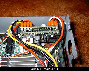

Размеры корпуса предъявили жесткие требования к размеру БП Поэтому выбор пал на M3-ATX. Несмотря на самый маленький размер выяснилось, что эта сикалявка все равно вылезает на 10 мм из корпуса. Решено было пойти на вандализм, убрать 20 пиновый разъем питания и впаять БП в мать наглухо
Название: Вандализм с БП.JPG
Кстати, подключая первый раз БП (еще до вандализма) умудрился перепутать полярность (да, да, позор на мои седины). Думал, что спалил, т.к. народ пишет, что после этого БП в лучшем случае теряет интеллект и становится обычным ATX блоком. Однако, замена предохранителя на блоке вернула его в полное рабочее состояние. Будте внимательны с полярностью!

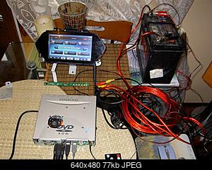

CarPC разместил под пассажирским сидением и закрепил винтами на всякий случай.
Название: Тестим на столе.JPG
Очень порадовали меня японские инженеры, сделавшие балансный вход на магнитоле. Проблемы свиста, так терзающей душу почти каждого карписишника тут просто не существует.
