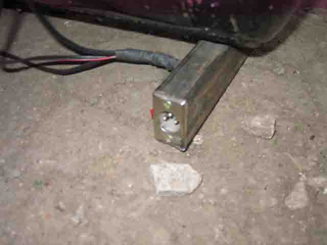

Звук чуть громче, чем у фур.
+Малый расход воздуха
+Большой объём ресивера, редко идёт подкачка.
+Беркут 17-низкая цена
+Снимается система за 3 минуты (быстросъёмник и разъём)
+Быстросъёмник (Система подкачки колёс)
-Большие габарит
-Большой объём ресивера, много времени требуется на подкачку, греться насос (установлен кулер).
-Клапан ГБО, не позволяет запустить тифон.
-Беркут 17-малая производительность, больше 8 атм. не даёт. (не жалейте денег на 20, будет меньше проблем)
ID:	11488   Нажмите на изображение для увеличения
