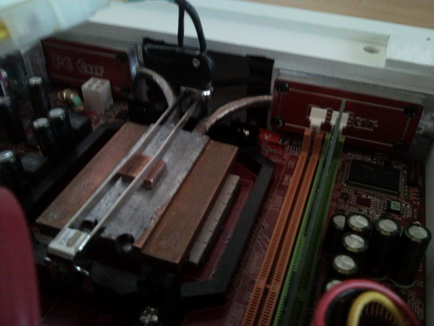

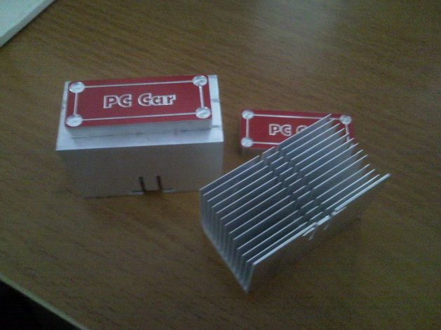

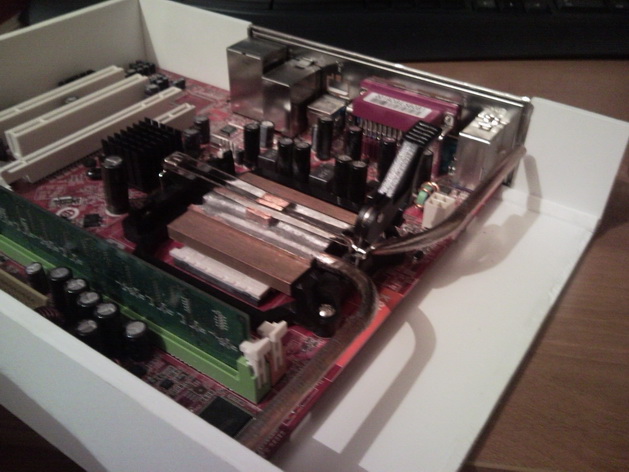

Вот сам корпус ПС Кара
http://img-fotki.yandex.ru/get/3700/...c2b_67674aa6_L
Охлождение на тепловых трубках.
http://pccar.ru/attachment.php?attac...8&d=1242666777
http://pccar.ru/attachment.php?attac...7&d=1242666777
http://pccar.ru/attachment.php?attac...9&d=1242667397
http://pccar.ru/attachment.php?attac...1&d=1242667470
