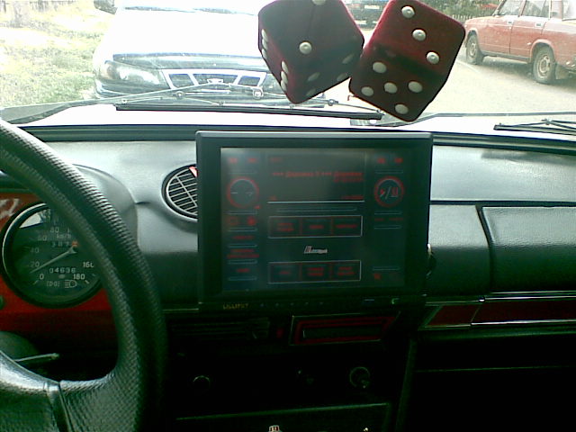

Ну вот наверное уже можно выложить, наконец то чета собрал.
Началось все года два может больше назад, с того что я поспорил с другом, что соберу ноутбук из настольного компа. Начал лазить в интернете искать как запитать комп от аккумулятора, хотел уже перепаять ATX бП, как наткнулся на этот форум (дня два после не мог уснуть:rolleyes2:).
В течении этого времени перебирал много вариантов в итоге остановился вот на чем:
ноут MSi U90 Intel Atom 1600MHz 512Mb 80Gb
адаптер Meind 100W
монитор Lilliput 859GL 8"
усилитель
В проекте на будущее:
3 Блютуф пульт, нарульный пульт или еще какое устройство
4 TV FM тюнер
5 камера заднего вида

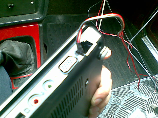

К кнопке ноута были припаяны два проводка и выведены сбоку в виде разъемчика похожего на тот которым кнопка настольного компа присоединяется к мат. плате. (К сожалению фотки специально подготовленные к написанию этого материала были нечаяно удалены при переустановки системы).
Дополнительная вентиляция не предусмотрена, ездил в жару вроде нормально, ноут допустимо теплый.

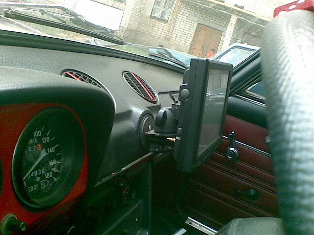

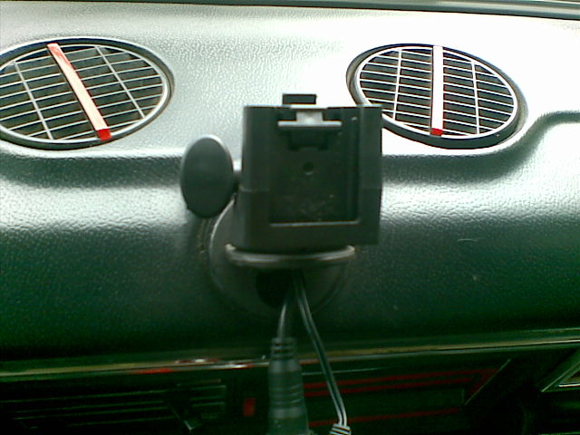

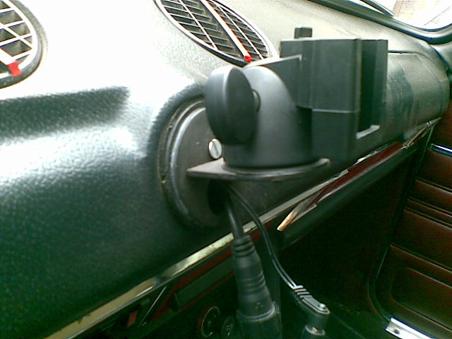

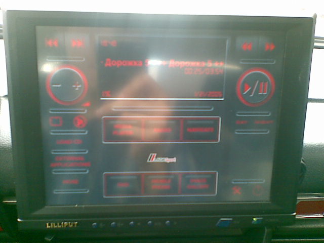

Было много вариантов установки монитора, думал и индаш монитор чтобы проще было, но как мне показалось будет стукаться о рычаг КПП или не полностью раскрыватся. Потом хотел встроить в бороду как у когото в проекте на шестерке, но это сложно и монитор низко. Так что решил поставить 8" лилипут в место часов которые и так не работали. Для этого было сделано крепление которым он крепится к дырке от часов, через нее же проходят провода.

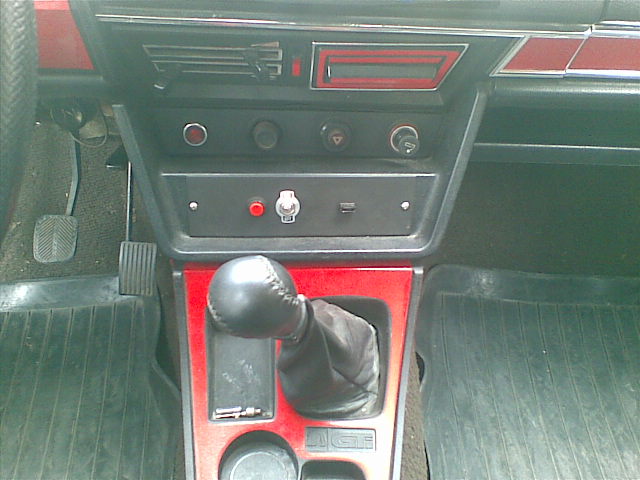

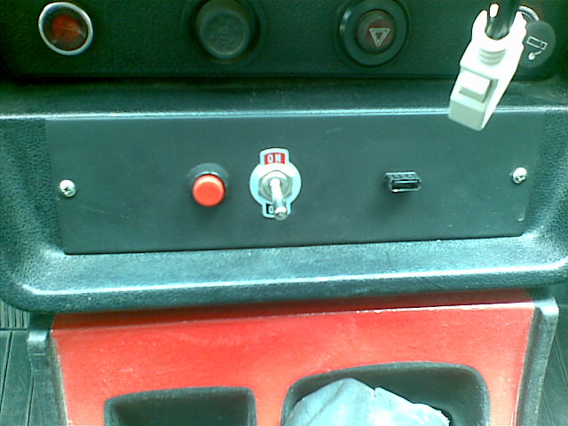

Также была изготовлена панелька на которой размещаются кнопка вкл. ноута, тумблер питания всего, и усб разъем, покрашена черной матовой краской и привинчена в то место где обычно ставится магнитофон.
http://www.pccar.ru/attachment.php?a...8&d=1249291415
Сам ноутбук прячется в бардачке, под вторым дном, которое покрашено в черный матовый цвет, и прикрыто небольшим количеством барахла, так что практический не отличить есть там что нибудь или нет особенно в темноте. И это мне очень помогло, этой зимой вскрыли машину, обычного мафона не нашли, монитор я домой занес, вытащили из под сиденьки мой самодельный усилитель из старой магнитолы и так и оставили, ушли ни с чем. Я утром вижу открытую дверцу машины, и быстрей в бардачок, а там все как положено на своем месте :)

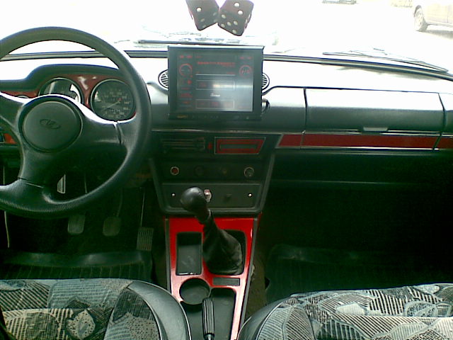

manu_245 03.08.2009 15:11
аккуратно получилось.
монитор реально удобнее чем в бороде. только наверное каждый раз снимать приходится?
tukzar 04.08.2009 03:22
Пока да, снимаю. Потом думаю на стоянку ставить буду

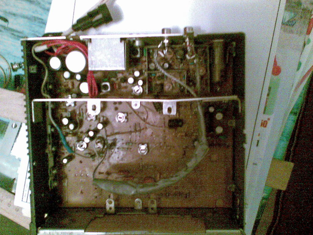

Разобрал старую автомагнитолу "Гродно" выкинул все лишнее оставил только усилитель, сделал вход на колокольчики. 3,5Вт наших это в буржуйских ваттах сколько интересно. Жду мистери граунд луп изолятор надеюсь поможет от помех от компа и генератора.
6.11.09. Граунд луп изолятор помог только процентов на 90%, полностью помехи не пропали хотя стали не слышимы при играющей музыке. Остался вой генератора на высоких оборотах, щелчки поворотников. Проводку вроде правильно сделал как советуют отдельным проводом 2,5 кв. мм. на ноут с монитором и отдельным на усь прямо с аккумулятора. Наверно придется потратиться на нормальный усилитель мож поможет.
20.11.09 все проблем со звуком больше нет, немного уменьшил чувствительность сдвоенным переменным резистором и по новой проложил провод питания, оказывается он сантиметров 20 шел паралельно рядом со звуковым.
