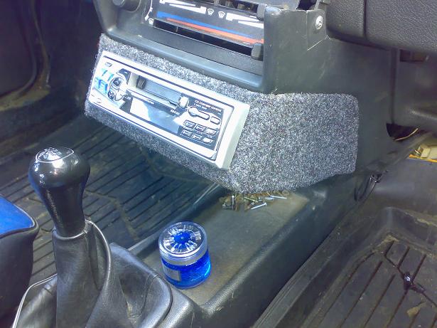

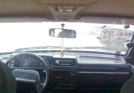

Первым делом была перенесена магнитола с верху в низ:
Панель до
Вложение 11742

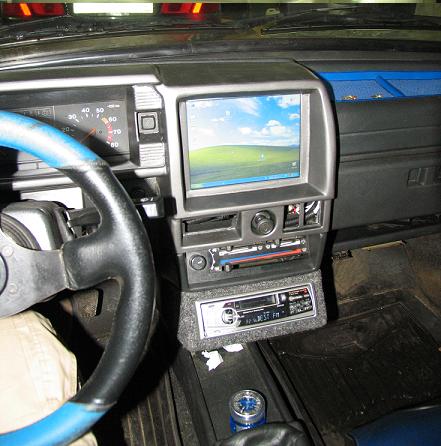

После
Вложение 11743
Вложение 11744
Вложение 11745

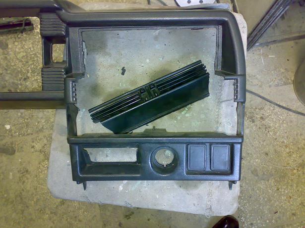

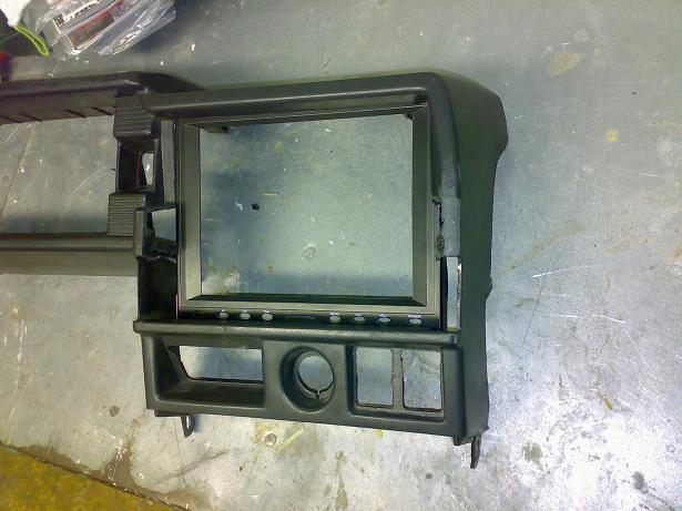

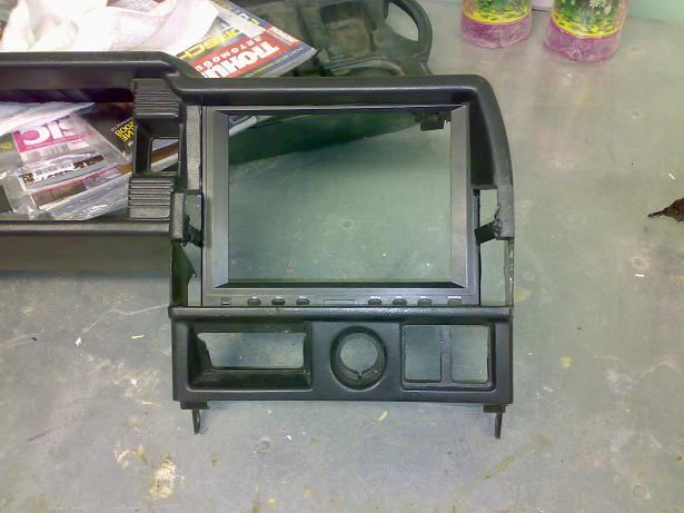

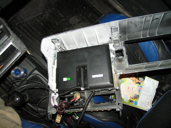

Следующим делом "под нож" пошла торпедо
Вложение 11746

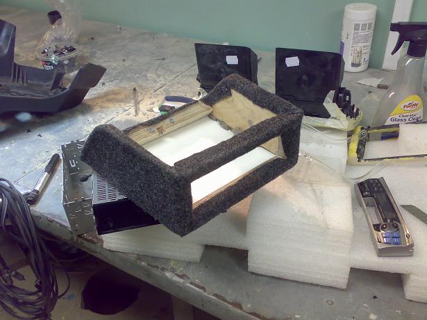

Потом примерка рамки
Вложение 11747
Вложение 11748

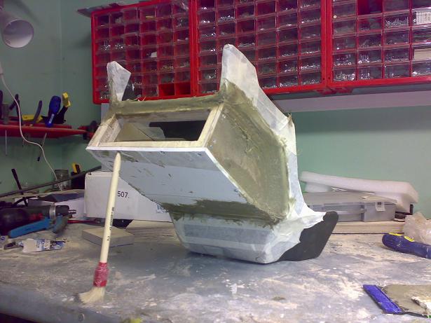

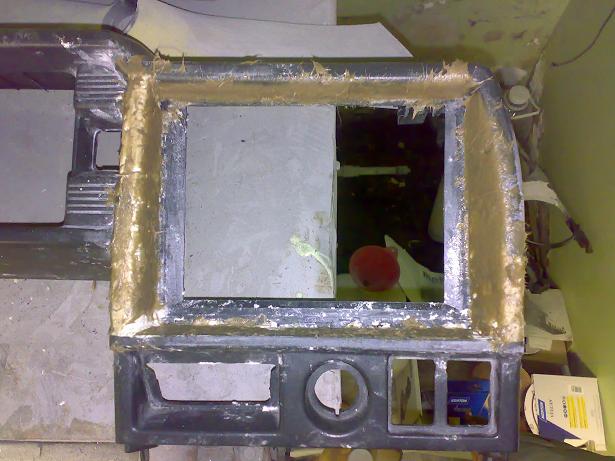

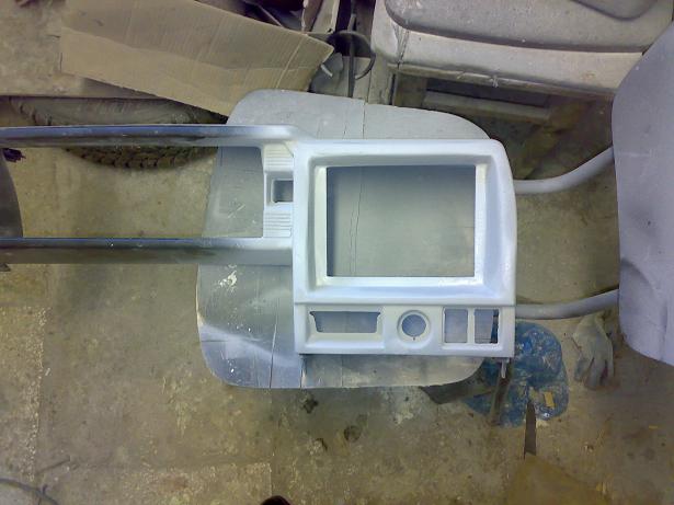

Дальше по проторенной дорожке......
ну не совсем... пластилина не было:angry:
гасим пену, потом волосянкой BODY ... и ШКУРИМ
Вложение 11749
Затем все грунтуем......
Правда после шкурки оставались косяки виде небольшой шагрени и рытвинок, но в наших машинах такая торпедо, что и так сойдет:rofl::rofl::rofl: (косяков хватает) ВСЯ торпедо и приборка с бородой держаться на ПЯТИ САМОРЕЗАХ
Вложение 11750
Потом покрасил термостойкой краской (хорошо вьедаеться в пластик) и дает матовость, что не дает отражений на лобовом стекле.

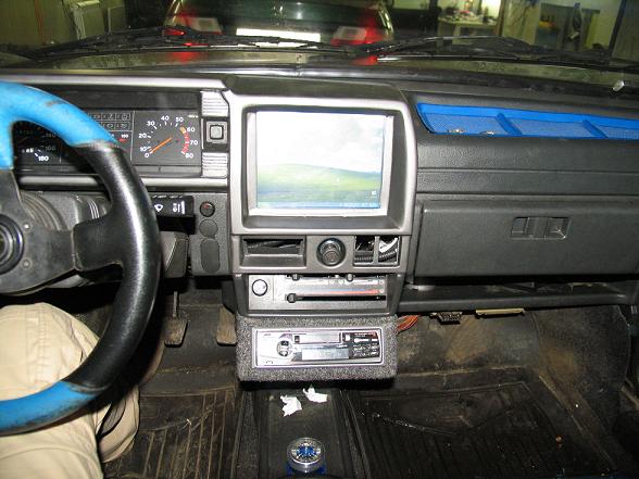

Вид изнутри
Вложение 11751

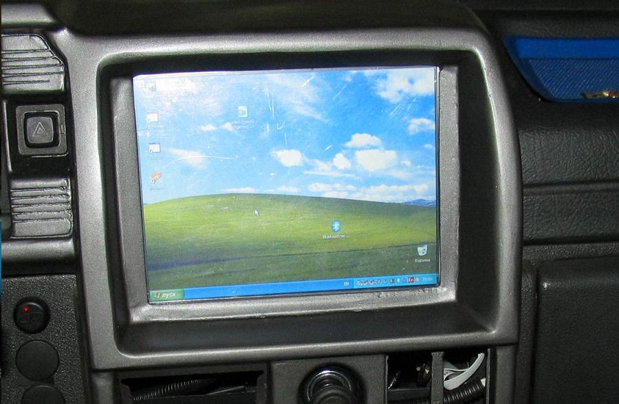

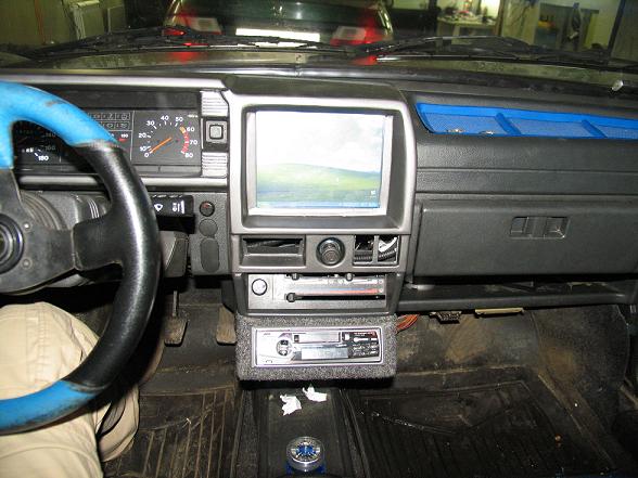

И готовый экземпляр (пленка с тачскрина не снята)
Вложение 11753
Вложение 11752
Вложение 11754

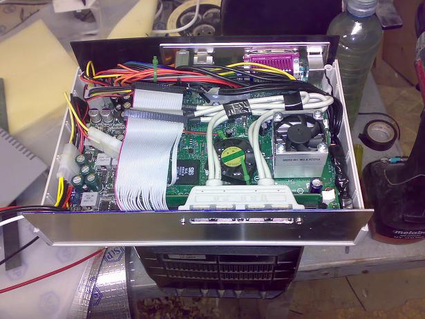

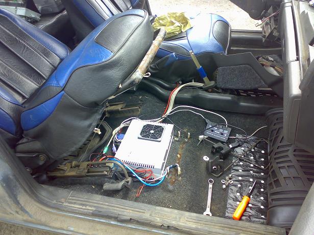

ДА и еще пару слов... конечно о компе.
Все просто и банально:
Мать: Intel D945GCLF2D
Память: Kingston 1 GB
HDD: Fujitsu 60Gb от какой-то большой флешки:whistle:
БП: М2
HUB: D-Link 7 ports
Корпус от Чип и Дипа :big:
Вложение 11759
Вложение 11760
Так же был найден какой-то блютус и куплен Мастер Китовский K-Line адаптер

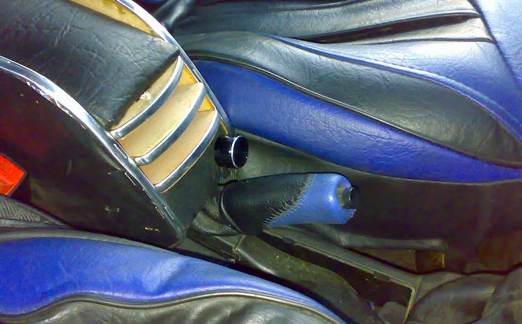

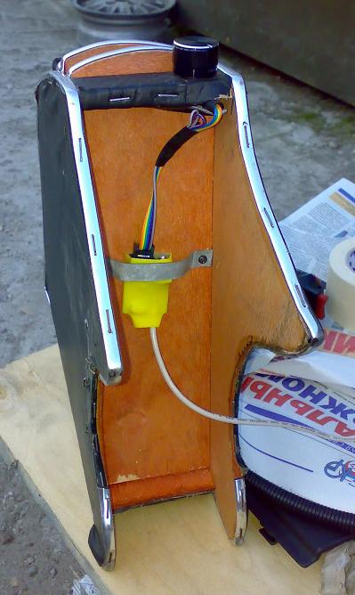

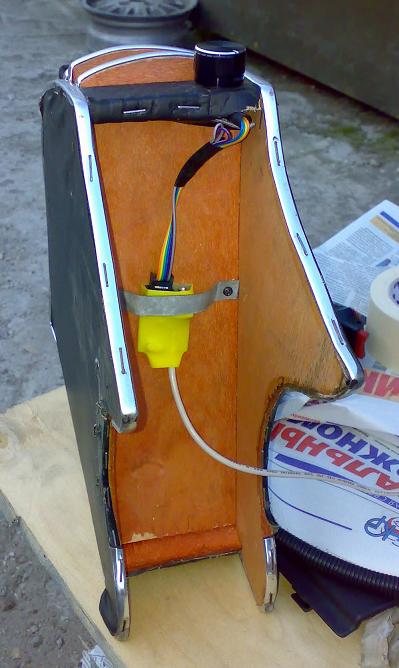

Еще установил JoyCoder . Очень понравилось что сама кнопка очень маленькая, можно прикрутить куда угодно. Я нашел место "под рукой" на подлокотнике.
Вложение 12686
Вложение 12685
И до системника не далеко )))))
Програмулька идущая в комплекте настраивается и стыкуется с CF за пару минут. Это порадовало. Одна из причин покупки была возможность дополнительно прикрутить джойстик Sony RM-X4S и получить дополнительно кучу кнопок )))))

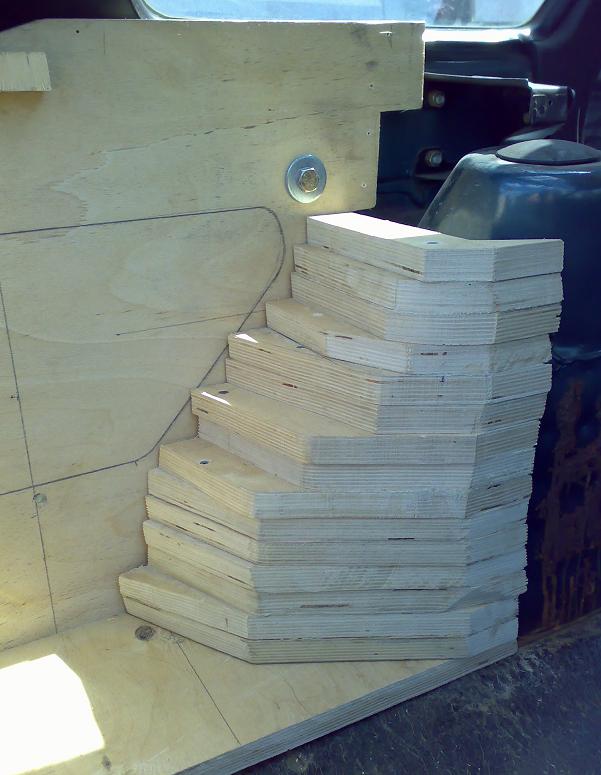

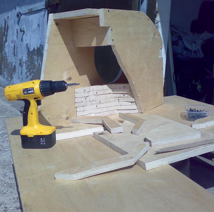

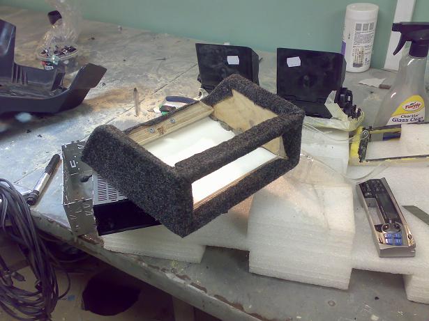

После продолжительного затишья, решил обустроить багажник:
Изготовление саба
Вложение 12687
Вложение 12688
Фотки саба в машине будут сегодня вечером.
ifynk 14.09.2009 16:25
А можно узнать какой монитор использовали? Тоже хочу себе в "девятку" поставить.
Еще вот несколько вопросов:
- удобно ли смотреть на экран?
- удобно ли жмакать по нему пальцами?
- не засвечивает ли днем?
- вообще есть какие либо неудобства, связанные с данным расположением монитора?
Alex-NN 14.09.2009 22:58
Вот серьезный подход к построению саба! Уважаю!
Сергей 15.09.2009 22:38
Сообщение от ifynk (Сообщение 110848)
Монитор XDX 8"
Расположение очень удачное, засветка есть, но у меня пока не тонирована машина ((((((((
Сообщение от Alex-NN (Сообщение 110907)
Спасибо, но пока энтузиазм пропал...... Прогорел клапан во втором цилиндре (((
Еще предстоит зашлифовать все углы и сделать фальшь пол для усилителей.
Продолжение следует))))))))))))
