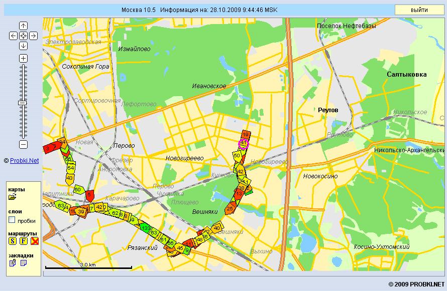

mcf1 28.10.2009 10:42
Вложений: 1
у пользователей ситигайда есть возможность отслеживания автомобиля, ситигайд грузится автоматом и сам коннектится через GPRS (если Yota не подключена)
инфу о перемещении можно смотреть на сайте онлайн
Вложение 13593
