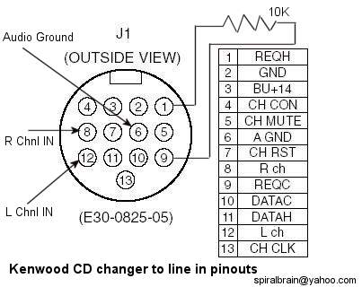

Есть штатная субарувская голова кенвуд, модель GX-404F2. пытался реализовать на ней схему
http://www.pccar.ru/attachment.php?a...1&d=1238639980
Магнитола упорно не видит чейнджер. При установке резистора между 3 и 10 пинами разъема, на экране индикатор доступности чейнджера начинает мигать, переключится на него не получается.
кто нибудь сталкивался с линейным входом на субарувских кенвудах?

Fest, между 3 и 9 пинами пробовал резистор ставить?
на кенвуде KDC-W4537UGY все работает

У кенвуда при одинаковом разьеме видимо были разные протоколы работы чейнджеров. Был у меня старый кассетный кенвуд+чейнджер на 10 дисков. Купил новый KDC-W4737. Естественно возникло желание проверить работоспособность старого чейнджера на новой магнитоле. Так он даже не увидее чейнджер.
А гораздо раньше я пытался сделать на том кассетнике линейный вход. Облазив сеть и найдя куда совать резистор ничего не добился, имитировать чейнджер не удалось.
