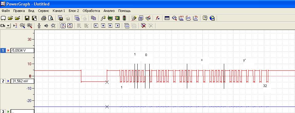

Подарили мне сей девайс на день рождения и возникла мысль поиспользовать его в качестве монитора pccar. Есть у него RGB-коннектор для родной навигашки, которой в природе пока нет. Путем научного тыка была определена распиновка разъема. Матрица на нем конечно фигня 480x234, но мне хватит я думаю. Стабильное изображение на нем я получил, почитав http://www.compcar.ru/forum/showthre...hlight=480x234. Есть на этом разъем один контакт, который управляет навигашкой. Поснимав данные PowerGraph'ом c этого контакта получен вот такой сигнал:
http://www.pccar.ru/attachment.php?a...1&d=1233653735
Собственно с ним все достаточно просто:
1 кодируется как изменения сотояния с 0 до 1 за такт
0 кодируется как отсутсвие изменения сотояния за такт
Всего в сообщении 32 бит
Битрейт порядка 640 бит/с
Есть стартовый бит
Первые 16 бит все время постоянны и что это такое не знаю, может быть адрес устройства и(или) еще какие-то данные.
Вторые 16 бит это координаты тачскрина, биты с 17 по 24 это координата x, причем первым идет младший бит, последним старший, биты с 25 по 32 y' - это некая величина, с помощью которой определяется координата y, опять же первым идет младший бит, последним старший. Координата y=x+y' с отбрасыванием старшего разряда, если он есть.
Т.е. в принципе все просто. Сделать контроллер и закосить под plug-and-play тачскрин тоже не проблема.
Вопрос только в одном, что это за протокол? Я похожий не нашел. Если кто-нибудь знает, подскажите. От этого зависит как мне дальше поступить, то ли искать контроллер, который поддерживает протокол, то ли брать какой-нибудь PIC. Сажать сигнал управления навигатором на какой нибудь бит данных контроллера и опросом его состояния, определять данные пакета.
Заранее, спасибо!

rsvt 16.02.2009 22:24
джи-дай спасибо за наводку! Короче это nec-овский протокол (рисунок нужно отразить зеркально вокруг горизонтали), тайминги с ним совпадают. Единственное 0 и 1 наоборот получаются: 0 - короткий импульс, 1 - длинный, но от этого вобщем-то меняется только угол 0-ой координаты тачскрина. Ну и плюс, как я и предположил, сигналы от ИК-приемника в режиме НАВИ также идут по этому проводу, так что можно еще будет и какой-нибудь ИК-пульт замутить.
