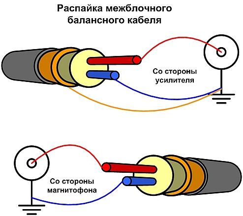

Балансный кабель применяемый в качестве межблочного при соединении источника звука и усилителя является самым помехозащищенным. Двойной экран и витая пара где один из проводников является минусовым создают благоприятные условия для нормального прохождения звука без наличия помех электромагнитного и электрического (импульсного) характера
Теоретически это выглядит как на схеме.
http://www.compcar.ru/forum/attachme...1&d=1227876380

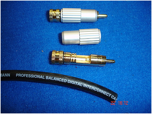

имеем кабель и разьемы

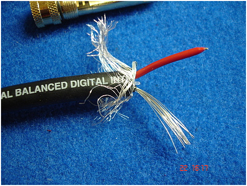

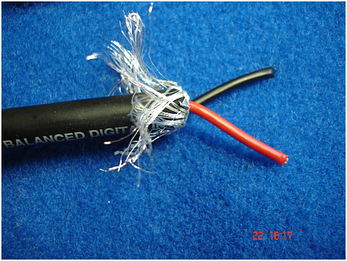

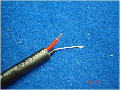

снимаем изоляцию
http://www.compcar.ru/forum/attachme...1&d=1227876441

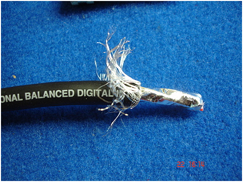

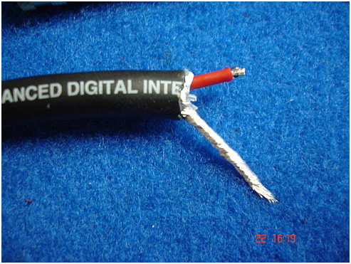

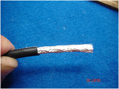

подымаем плетеный экран

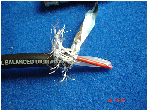

разворачиваем и удаляем фольгу
http://www.compcar.ru/forum/attachme...1&d=1227876462

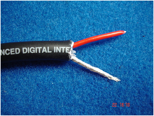

видим что есть два проводника и вставки(их мы удаляем)
http://www.compcar.ru/forum/attachme...1&d=1227876733
зачищаем минусовой проводник и скручиваем с оплеткой

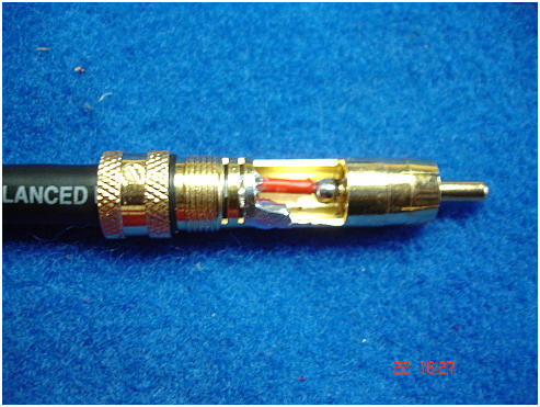

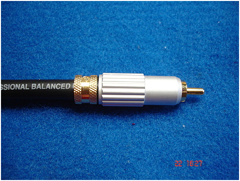

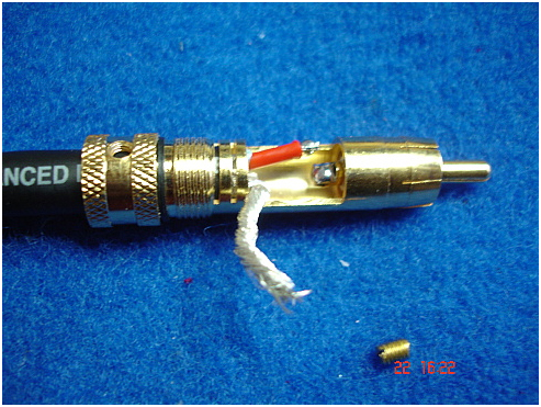

вставляем в разьем и распаиваем
http://www.compcar.ru/forum/attachme...1&d=1227876891
сторона усилителя готова
http://www.compcar.ru/forum/attachme...1&d=1227876911

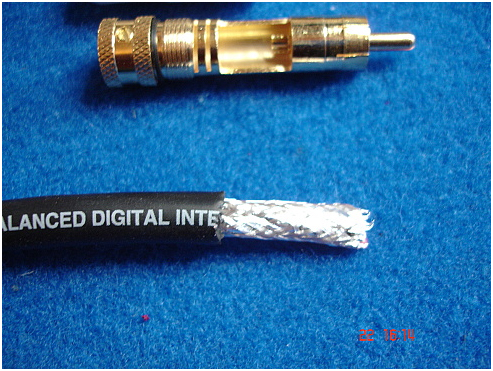

со стороны источника звука делаем немного иначе.После того как зачистим короткий кусок изоляции пассатижами придерживая за экран рукой начинаем стягивать изоляцию в сторону-освобождая где-то несколько сантиметров.Продолжая рукой удерживать от сползания изоляцию назад-откусываем под корень оплетку и фольгу.Далее изоляцию отпускаем и она натягивается на старое место.

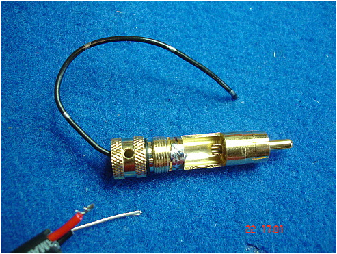

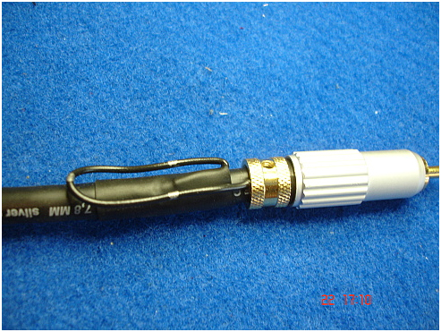

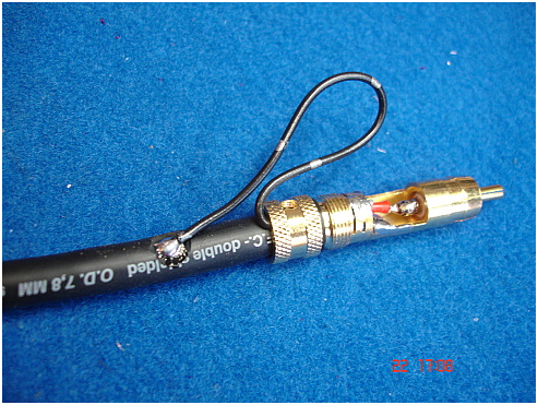

далее припаиваем отдельный проводок к корпусу тюльпана и выводим его наружу-остальная распайка понятна..
http://www.compcar.ru/forum/attachme...1&d=1227877447

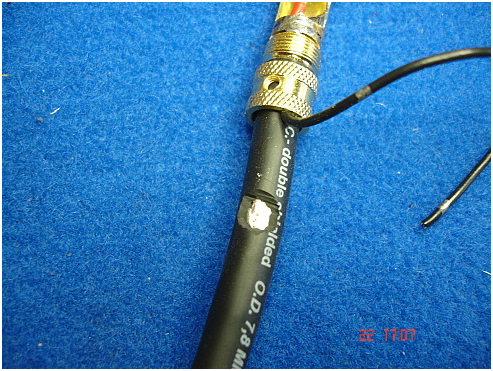

на некотором расстоянии делаем надрез и туда припаиваем другой кончик провода
http://www.compcar.ru/forum/attachme...1&d=1227877471
одеваем термотрубку и усаживаем ее.
http://www.compcar.ru/forum/attachme...1&d=1227877491
Что нам дает эта перемычка. Пока она есть-то экран и минусовой провод внутри кабеля это единое целое.И получается двойной эффект. Оплетка - от внешних помех...витой электрический минус со звуковым проводом дает свой эффект на основе теории витой пары где идет взаимоуничтожение наводки.
Но!!! В автомобиле может возникнуть ситуация когда необходимо сохранив экранирование и электрическую землю разорвать контур по экрану. Откусив провод около тюльпана оплетка с одной стороны получается гальванически разорвана но "работать" продолжает как зонтик. Плюс у нас появляетс в совсем экстремальных условиях пробовать этот проводок землить на разные участки магнитоллы или на кузов рядом с целью поиска полной "тишины" по помехе.
Для первого включения перемычку перекусывать не нужно. Включаем систему и слушаем при заведенном двигателе..включенных всех фарах...- есть ли писки(визги) и тд. Если тихо то так и оставляем (98% так получается) В ином случае перекусываем и далее смотрим эффект.

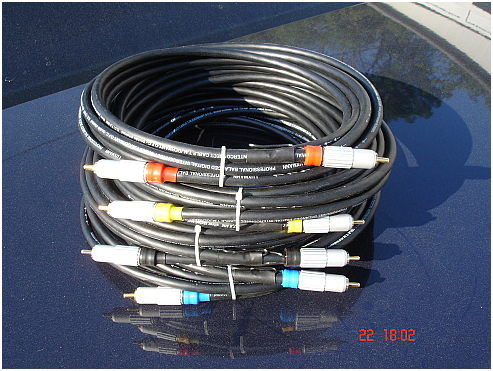

А вот и готовая бухточка ))) На фронт и саб...
http://www.compcar.ru/forum/attachme...1&d=1227877508
а это что написано... Любой микрофонный кабель с двумя витыми центральными проводниками называется Балансным
Стрелка на маркировке лишь указывает предпочтительное направление от источника звука к потребителю.
Балансный сигнал - это три провода. Два сигнальных (в противофазе) и земля (оплётка).
В обычном (небалансном) кабеле сигнал идёт "туда" по центральному проводу, а "обратно" - по оплётке (земле). Именно проходя по оплётке он и подвергается наводкам.
В балансном кабеле земля не несёт в себе сигнал. Поэтому балансный кабель более хорошо защищён. Кроме того, даже те наводки, которые проникают через оплётку кабеля, прикладываются к двум внутренним проводам синфазно (например, к обоим = плюс) - а поскольку полезный сигнал идёт по ним в противофазе (один - плюс, другой - минус), то на входе в устройство, к которому подключен кабель, сигналы двух проводов вычитаются друг из друга.
В нашем случае такой кабель и то как он распаян применяется только лишь для лучшей помехозащищенности слабых сигналов в условиях эксплуатации автомобиля.
Понятное дело что сигналы в авто-звуковом оборудовании не имеют настоящих балансных входов...
