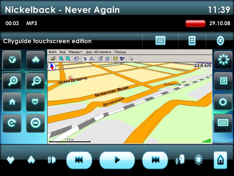

Попробовал использовать в машине бесплатную версию СитиГида 2.2. для стационарных компьютеров, встроил как внешнее приложение в Centrafuse. Встроилось, в целом, нормально, но, как выяснилось, в машине использовать крайне неудобно. Попасть пальцем в главное меню или пиктограммы на тулбаре во время движения практически невозможно.
Как вариант, можно купить за 3 000 руб версию для CarPC, но моя "жаба" была со мной не согласна. Ну не понимаю я, почему эта версия стоит в 1.5 раза дороже КПК-шной.
В итоге решил написать оболочку для СитиГида и вынести основные функции программы на большие кнопки. Вот что получилось:
Вложение 8272
На мой взгляд стало намного удобнее, хотя и осталось несколько непрятных моментов. Тем не менеее, я пока отказался от мысли покупать CarPC версию программы. Выкладываю оболочку, если кому еще понадобится Вложение 8299.

mcf1 29.10.2008 23:38
маловата карта получается
если в CF развернуть, как выглядит? сделай скриншот

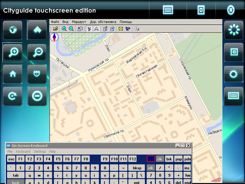

SubZero 29.10.2008 23:45
Вложений: 1
Сообщение от mcf1 (Сообщение 76502)
В развернутом виде выглядит так:
Вложение 8283
При разрешении 800х600 можно на полный экран не разворачивать, вполне достаточно такого размера окна, как в предыдущем посте. А вот в 800х480 может и не влезть, хотя сам не пробовал.
