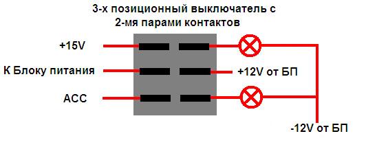

slavako 25.10.2008 05:39
Вложений: 1
Сообщение от mcf1 (Сообщение 75891)
+1
у него две раздельных группы контактов, с одной ты знаешь что делать, с другой тоже все просто
общий центральный вывод на землю, к переключаемым через резистор и светодиоды разного цвета разные плюс 12 (АСС и +12)
Полностью согласен. 2 пары контактов обязательно. А вот без резисторов можно и обойтись, если светодиоды запитывать от блока питания компа. Например, вот так.
Вложение 8196

mcf1 25.10.2008 14:20
Сообщение от slavako (Сообщение 75896)
Вложение 8196
тоже вариант, но резисторы все равно нужны, если конечно светодиоды не двенадцативольтовые
