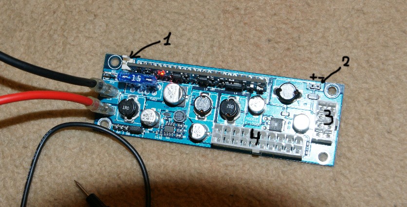

Здравствуйте!
Люди добрые, подскажите, чем можите...самимынемесные.
Блок питания Е10000.
Не могу запустить мать с него. Подключаю:
разъемы 3 и 4 - незя перепутать =)
разъем 1 к материнке - POW
к разъему 2 кнопку POW сист. блока.
+ и - с блока питания от системного блока G-alantic640: 12V 6,67А
После подключения:
+ и - чётко 12В
разъем 2 - 5В
разъем 1 - не тестируется
АА и ВВ - по 3В
и, горит красная лампочка, типа не зеленая, т.ч. нифига не работает.
Если подключаю только + и - (как на фото) тоже горит красная.
Что делать, подскажите, плз.
Вложение 7901
Vyacheslav 06.10.2008 23:50
Ну а если контактики POW замкнуть на матери?
А ты тематическую ветку по этому БП читал? 22 и 23 пост в частности?
E-10000: краткий обзор конструктивных особенностей
К тому же разъем 1 имеет полярность, если в мать воткнуть не той стороной не заработает.
Я для включения с системника разъем кнопки запаралелил с разъемом 1 БП.
