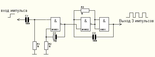

У меня в авто блок управления стекол требует особый сигнал для поднятия всех окон. На чери-клабе немного энтузиастов обсосали этот вопрос и забросили. Один даже схему набросал, но не рассчитал номиналы - у него вообще в машине стеклоподъемников нет :)
Требуется выдать серию прямоугольных импульсов по 0,2 - 0,3 сек (и импульс и пауза). Управляющий сигнал берется с сигналки.
Была предложена схемка на к561ла7 Uпит. 4-15 V, но с оговоркой, что "резисторы и кондеи подбирать опытным путем":
http://pccar.ru/attachment.php?attac...1&d=1205660447

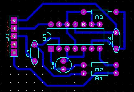

К сожалению осциллографа у меня не завалялось - так что подобрать не могу :( Поможите плиз! Вот кстати платка под енто дело:
http://pccar.ru/attachment.php?attac...1&d=1205660455
И еще - сигал от сигналки идет импульсом на землю, так вот кроме релюхи ниче не приходит в голову. - "А это не наш наш метод" - (с) Гайдай
P.S. Питание схемы и амплитуда импульса 12V

там в теме чел несколько раз повторил "резисторы и кондеи подбирать опытным путем" - мне-б. Хотя бы понять логику схемы... а то уже запутался какой кондей и резистор на что влияет... А там бы подобрав примерно - подпаял бы светодиод и подбирал бы уже точнее...
2-3 герца глазом можно увидать...

сам генератор (нужные 2-3Герца) зависят от R3 и С3, а время в течении которого генератор будет работать (чтобы на выходе получить именно пачку импульсов) это в основном С2, от резистора R2 зависит в меньшей степени.

а еще подскажите зачем там R1 и C1 тогда?
джи-дай 17.03.2008 13:28
Чтобы с фронта входящего импулься сделать короткий (RC-цепь)
