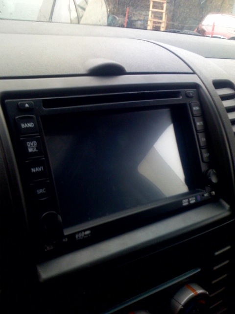

На данный момент, система, можно сказать, голая. Голова - вот
Вложение 5395
Опишу только нужные мне функции. Блутус (как ни странно спаривается с айфоном), радиотюнер аналоговый, тачскрин, навивход, навигационный блок. Дополнительно собираюсь задействовать тв тюнер, камеру заднего вида. Пока что активно юзаю только НАВИ и радио.
В принципе, собираюсь покопаться - и использовать тачскрин и ргб видеовход для подключения этой головы к карпутеру, когда будет:-). Есть второй доп вход - как раз для цифрового тв, и второй выход - на дополнительные мониторы.

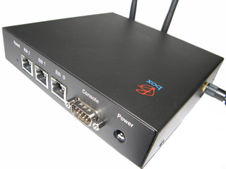

Маршрутизатор. Так получается, что первым в этой всей лабуде появится именно это
Вложение 5403
http://www.atmnis.com/bbox.php
Основная его задача в данной ситуации - работа с 3G модемами от МТС для выхода в интернет, раздача вайфаем оного интернета пользователям. Внутренний диск 120 гиг, возможно подключение внешнего. Питание от бортовой сети, внутри что-то *nix'овое. Кажется ФряБсд:-).

А что за голова такая?
ab 28.01.2008 11:32
К сожалению, Инфилл может не потянуть запись с нескольких камер 25 кадров в секунду... и нет ком-порта для подключения OBD-II. А так - это был бы самый разумный вариант.
Да, разрешение у головы, скорее всего, телевизионное, так что хорошо если у неё будет хотябы "тюльпан" для Video In, так что монитор для компа - отдизначно нужен другой.

У нее есть и доп видео ин, и ржб бля навигации. Чем она отличается от DA-6500 от Дигиталавто ру - думаю не сильно. Подключим, посмотрим.

www.avtozvuk.kiev.ua, раздел штатные системы. Китайская поделка со стандартными ниссановским разьемами. Если интересует - пиши в аську - 4225587 - поболтаем, дам больше информации.

Крепление модемов и маршрутизатора будет в пространстве между крышей и декоративной обивкой потолка. Там же, с питанием от плафона (параллельно) или с отдельным питанием (если не хватит от плафона) - будет размещен dc-dc конвертер на 5 вольт. Или просто заменю проводку на плафон на более мощную, с тем, чтобы минимизировать количество проводов под крышей. Буду думать как обеспечить это выключателем - или там же, под потолком, так чтобы покрасивее, или буду ставить выключатель на цепь плавона но где-то в районе торпеды, или будет таки отдельная цепь.
Модемы планирую найти с выходами на доп антенны, или в крайнем случае - крепить к заднему стеклу. Ну или разбирать модем и монтировать туда разъем для антенны.
