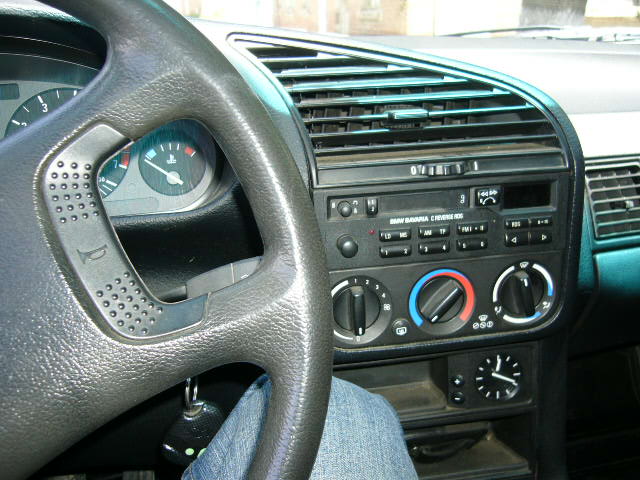

E36
http://forum.pccar.ru/attachment.php...1&d=1197838507
Так понял что управление от печки не перемещаемое.
1DIN в данном случае не вариант, выезжающее не хочется.
Если установить вместо нижних заглушек, не будет ли под углом плохо смотреться картинка?

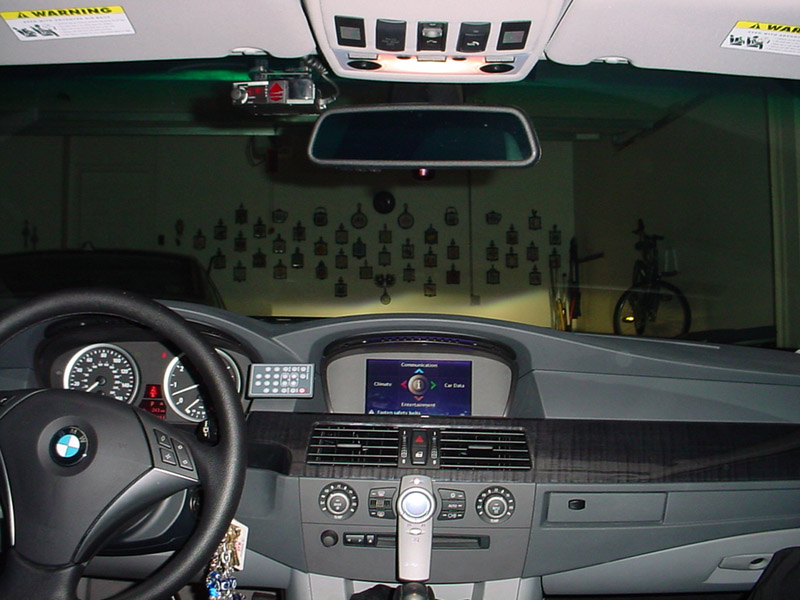

E60
Были ли установки тачей в них?
Здесь тоже остаётся только нижняя часть :(

По E60. С переносом панели управления не должно быть проблем. То есть монитор сразу под воздуховодом ставить.
Diza 22.12.2007 00:54
Все зависит от того,что есть в машине, т.е. от комплектации.
Судя по всему блок управления климатом переносить некуда, места там просто нет.
fduch, попробуй пообщаться с народом, может кто уже подключал штатные мониторы на BMW, в частности Е-60 (там бывают варианты по комплектации)

Скоро скину фотки куда вставили моник на е36.
а сейчас на калякал на твоей фотке...

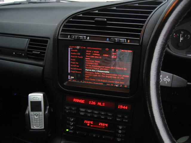

Вот нашёл пару вариантов на mp3car.com для E36
Для верхней части:

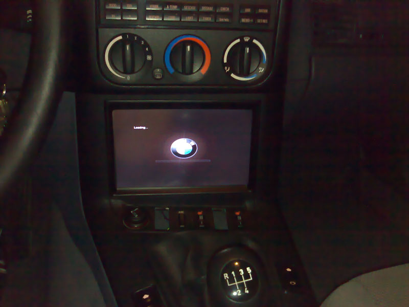

И для нижней:
http://www.pccar.ru/attachment.php?a...1&d=1198512657
Печка в E36 перемещаемая! только жалко так)

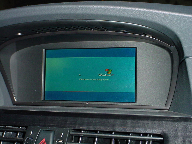

А вот немцы прикололи для E60 сделать на штатном мониторе с пультом)))
http://www.pccar.ru/attachment.php?a...1&d=1198512083
http://www.pccar.ru/attachment.php?a...1&d=1198513103

Меня тоже очень волнует вопрос монитора в е36. Снизу неудобно, мне кажется. При пользовании навигацией придётся отвлекаться вниз. При просмотре фильмов и т.д. устанет шея + задним пассажирам не видно из-за кулисы. в общем это не вариант. Самое лучшее и удобное как мне кажется это вот так: http://www.pccar.ru/attachment.php?a...1&d=1198512295
Кстати очень супер смотрица. Просто офигенно.
