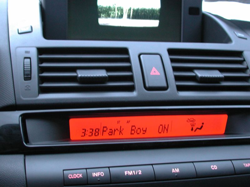

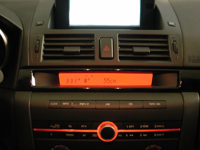

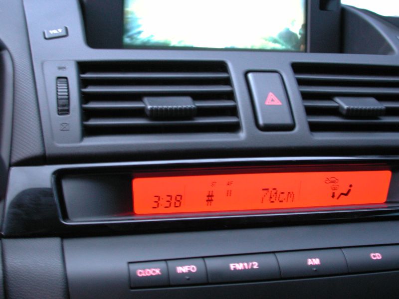

Если кому интересно , разрабатывал адаптер для вывода информации на штатный символьный дисплей с парковочного радара (ну там дистанция,датчики) для MAZDAIII .
При желании можно подправив прошивку и сделать вывод с CARPC.
Схема и исходник в файле.

Homeword 06.12.2007 22:26
Сообщение от Димон (Сообщение 42680)
Предлагаю зайти сюда и там вбить ссылку на свой сайт или форум где все такие устройства както систематизировать, а? Ведь клеваже. Фотки парктроника рабочего на этом экранчике есть?
Да некогда заниматься ведением сайта или форума (да и не мое зто, мне больше по душе возится с железом) а инфу выкладываю как есть может кому сгодится, на вопросы попробую ответить (правда давно делал , надо вспоминать), фоток нет , не додумался сфоткать :dntknw: ,машину сильно быстро отдавали.:be:
Ну а выводить можно буквы и псевдографику, причем подменять ту инфу которая идет от родной головы.
Homeword 06.12.2007 22:35
Сообщение от Димон (Сообщение 42683)
Ладно, тебе и без фоток верим. По тем, которые успел нафоткать. Но на будущее большая просьба не забывать :)
Ну верить или не верить дело хозяйское, я с этой инфы ничего не у кого не прошу, пользуйтесь кому надо. Постараюсь фоткать ,тока не всегда фотоаппарат под рукой когда надо машину отдавать(всегда вчерашним днем :be: )

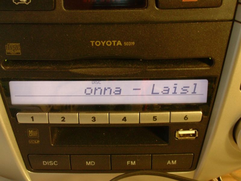

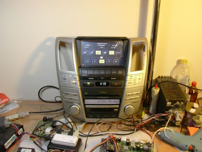

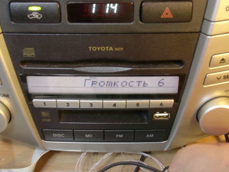

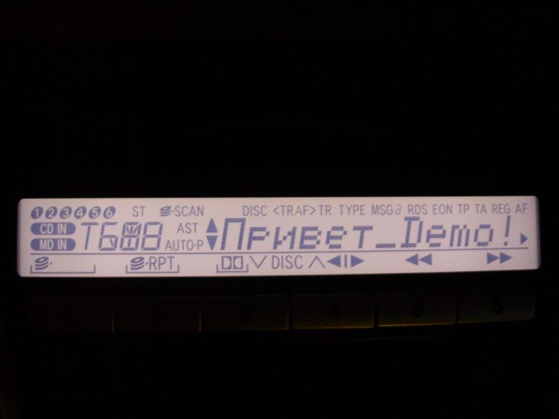

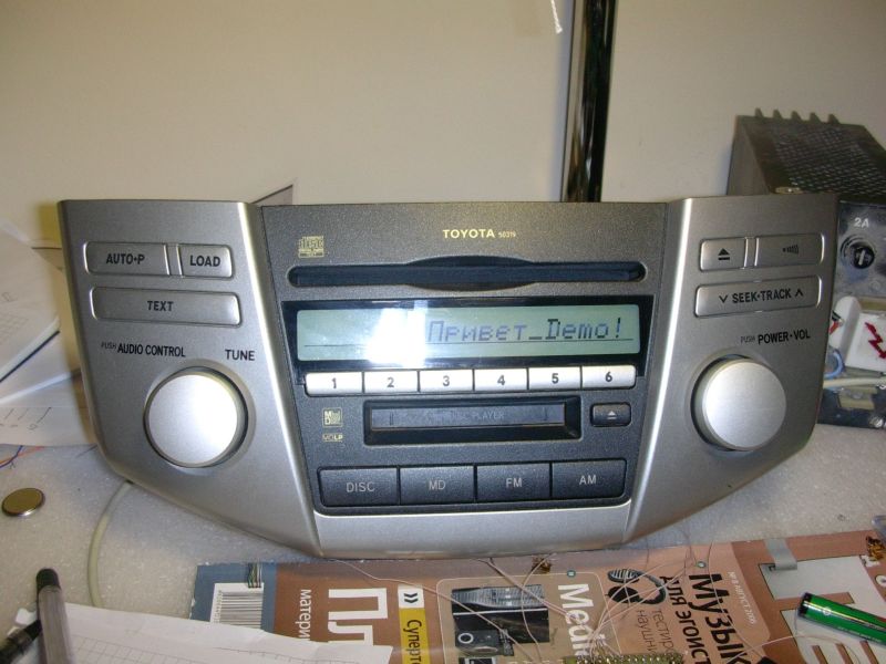

Homeword 06.12.2007 23:52
Вложений: 5
Нечто подобное но на LEXUS RX330-350.
Вывод инфы с компа на штатный дисплей магнитофона (можно выводить символы кирилицы)и опрос штатных кнопок и ручек с посылкой их кодов в комп (можно управлять громкостью, настройкой).
Вложение 4828
Вложение 4829
Вложение 4830
Вложение 4831
Вложение 4832
Если кто в всерьез заинтересуется выложу схему и исходник.(Схема не из простых, нужно некоторое представление о микропроцессорах :big: )

Сообщение от NSMax (Сообщение 42707)
Давай, тема интересная. Я задумал себе замутить в 2 стороны. Через шину рулить радио а кнопарями на магнитоле эмулировать нажатие на клаву.
Тут немного не так , штатного мага нет осталась только морда которая управляет РС и выводит инфу с РС на дисплей (см.http://forum.mp3car.ru/showthread.php?t=1668)
Это кусок из этого проекта .
