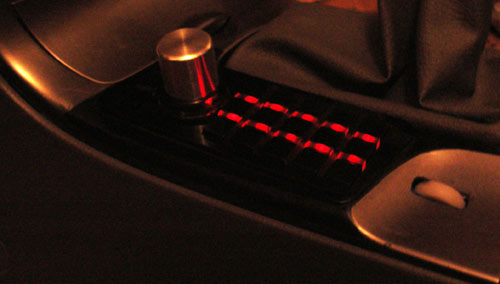

Сделал клавиатуру на базе готовой, мультимедийной
Как и многие тут обсуждали, сделал блок кнопок, который интегрируется в бороду автомобиля Mazda6. Это уже второй блок кнопок, который будет стоять в автомобиле. Первый - это блок цифровых кнопок.
Описание процесса создания, занимает последние два моих отчета в ворклоге http://pccar.ru/showthread.php?p=36175#post36175
Там фотки внутренностей.
Вот то, как она выглядит в полумраке
http://pccar.ru/attachment.php?attac...1&d=1191847503
Мне нравится. :-)
Остальные фотки будут позже, уже на машине в работе.
Функционал полностью настраиваемый, есть готовое приложение от производителя донорской клавиатуры за 500р.
Если раньше я тут ныл по поводу того, что каждый из нас лепит как придется и разработчики никогда не унифицируют управление, то теперь мне это не сильно колышит, потому возможности настройки огромные. Не говоря уже о цифровом блоке кнопок, который я и хочу использовать, вместе управлением курсором, для работы в приложениях.
Щас думаю, как организовать ввод текстовой информации при помощи курсора, колеса прокрутки и звуковых подсказок. Чтобы это было безопасно делать хотя бы в пробках (про езду я молчу).

А можешь показать, как там все внутри? Отдельными блоками-платками, или на одной большой печатной все? Рабочий твой смотрел, нигде нет конкретно внутренностей, как там изначально все было... Просто мне некуда запихивать здоровую плату с блоком управления и с кучей "печатноплатнокнопочек". Вроде все клавы так устрроены.
Vampire 15.10.2007 15:25
Там 2 платы. Одна та, что в рабочем логе есть, с кнопками. И вторая - ту , что вынул из клавитатуры, маленькая плосская. Лежит вторым слоем.
К сожалению фоток не сделал сразу, потому что надо было вторую плату как-то крепить и я на месте соорудил из кусков пластика и паяльника, коробку и всякие загогулины, чтобы платы закрепить. Когда закончил, сделал сразу кожух, чтобы от ударов защитить изнутри.
А когда сообразил, что не сфотал, было уже поздно. :-(
Но там просто плата лежит вторым слоем и между ними провода из шнура PS/2, три отрезка шнура по 10-15 см. Ничего сложного.
Если буду доделывать, то сделаю фотки.
