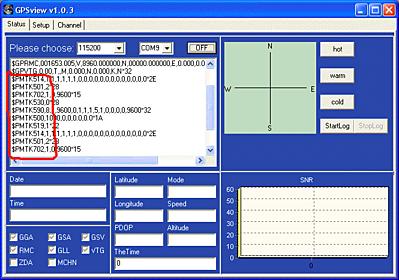

Получил сегодня USB GPS Mouse на базе чипа MTK.
Копаю инет в поисках инструкции по включению отдачи позиции 5*сек-1. А почитать можно тут http://www.gpspassion.com/forumsen/t...TOPIC_ID=81990 http://www.pccar.ru/attachment.php?a...1&d=1188808645 http://www.pccar.ru/attachment.php?a...1&d=1188808645 http://www.pccar.ru/attachment.php?a...1&d=1188808645 |
Получилось!
Получилось!
Вот вам NMEA-log за 1,6 секунды Код:
$GPGGA,003749.005,8960.000000,N,00000.000000,E,0,0,,137.000,M,13.000,M,,*4F |
Тестирование в полевых условиях - не очень.
Озик спокойно кушает 5 герц, но обновлять экран больше чем 1 раз в секунду отказывается. Конфигурирование ничего не дало. Покетгис обновляет экран чаще чем 1 раз в секунду, но все равно не быстро. Более того, на 5 герцах начинает жутко тормозить. Мне кажется, в Покетгисе не оптимальный алгоритм анализа данных с ГПС приемника. Остальные проги потестирую чуть позже. |
