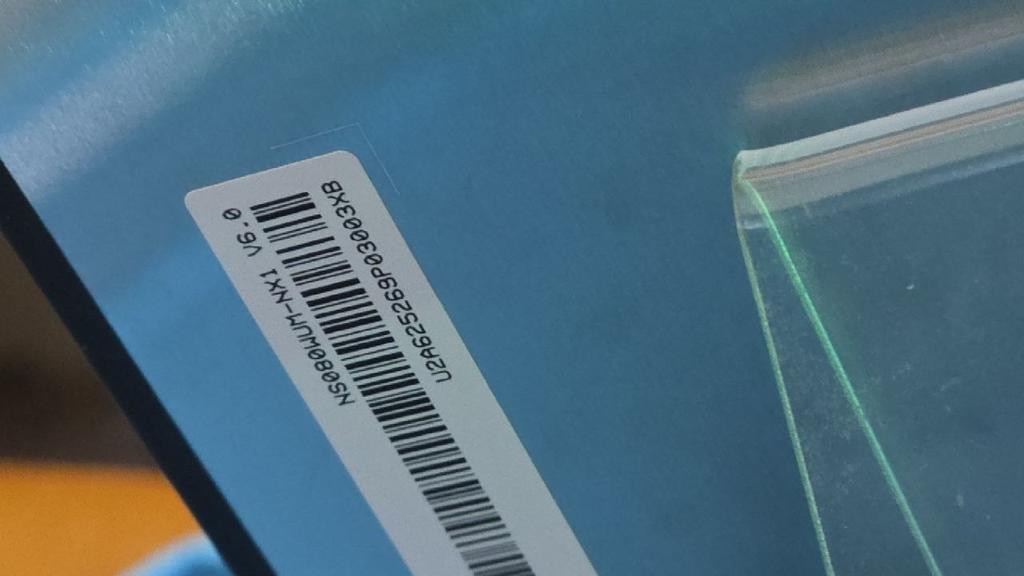

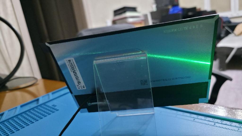

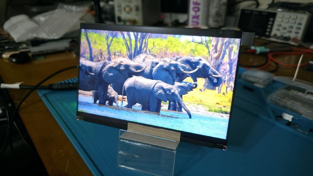

Тема КАРпутеров почти мертва, но почти. Себе вот строю свой идеальный комп в тачку. Долго искал через что картинку выводить и таки нашёл.
Матрица с интерфейсом eDP, 8 дюймов, соотношение сторон 16:10, разрешение 1920х1200, частота !!!120 Гц, яркость 500 нит, встроенный драйвер подсветки (не нужно изобретать велосипед), встроенный тачскин на 10 пальцев прям в матрицу, работает по шине I2C, сам сенсор пока ещё не подружил с USB, жду плату переходник, но сама матрица шикарна и стоит копейки, 3500 рубликов с али, если без контроллера, с последним примерно 7600 р., на борту HDMI, Type-C для питания (5 вольт) и Type-C для картинки, для своего проекта буду использовать чисто матрицу без контроллера и картинку выводить от платы ноутбука, у которого вывод на матрицу тоже eDP, получится полный натив.
Размеры матрицы 176 мм длина х 116 мм высота х 3 мм толщина (полный размер), видимая область 172х108 мм.
Вложение 53122
Вложение 53123
Вложение 53124
Имя этой матрице BOE NS080WUM-NX1. Используется в портативной консоли Lenovo Legion GO S
