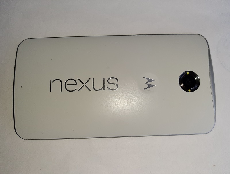

Motorola Nexus 6 -- отличный фаблет, с хорошей начинкой, мощный, с отзывчивым дисплеем, в меру "горячий". Диагональ 5,96″ позволяет встраивать его в консоль (козырёк) с минимальными доработками. Эту модель фаблета мне на доработку дважды присылали владельцы Opel, использующие CAN-адаптер для замены штатного бортового компьютера (кто в теме, тот поймёт о чём речь...). Смарт, как раз устанавливается в штатный козырёк.
Прошивка и root выполняются точно так же, как и на Nexus 7 (я использую NRT).

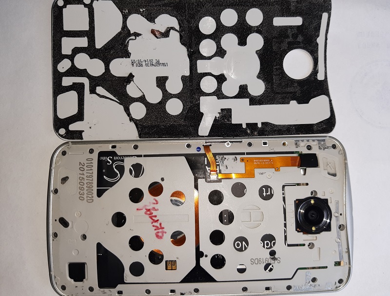

Что бы добраться до батареи нужно снять декоративную пластиковую крышку, прочно приклеенную на двухсторонний скотч. В инете есть подробные видео, как "потрошить" этот девайс.

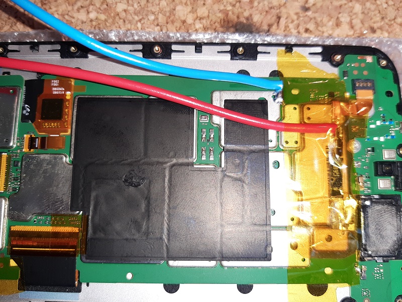

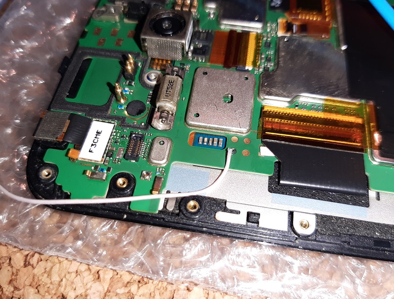

Управление смартом я делаю по "нажатию" на кнопку питания, припаяв один управляющий провод, который, как и в Nexus 7(2013), работает при коммутации на "массу". Ниже нужный "пятак"...
Вложение 52756

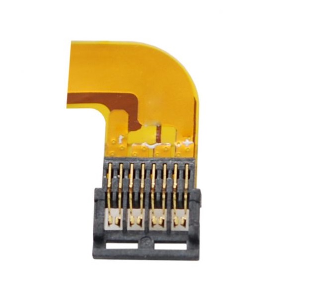

Контроллер от батареи оставляю из-за специфического разъёма и встроенного в контроллер идентификатора "оригинальной батареи".
Вложение 52757
"Плюс" паяю на соответствующую контактную площадку на контроллере, "минус" на общую "массу" на материнской плате ( я выбрал ближайший корпус экрана). Сечение проводов по 0.75 мм2.
Вложение 52758
При таком подключении статус заряда всегда 100%. В плане питания прожорливый — при тестировании и полной загрузке был зафиксирован максимальный ток 2,8А.

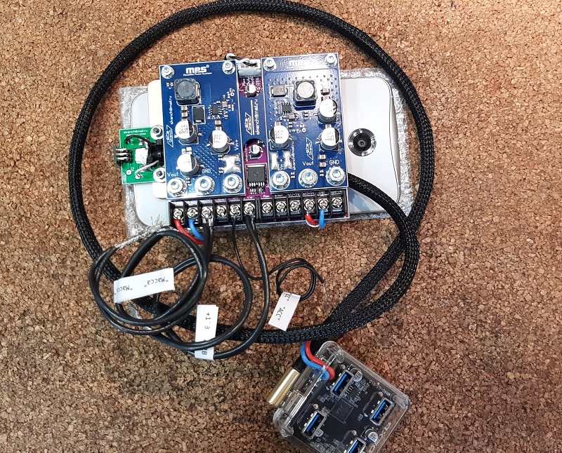

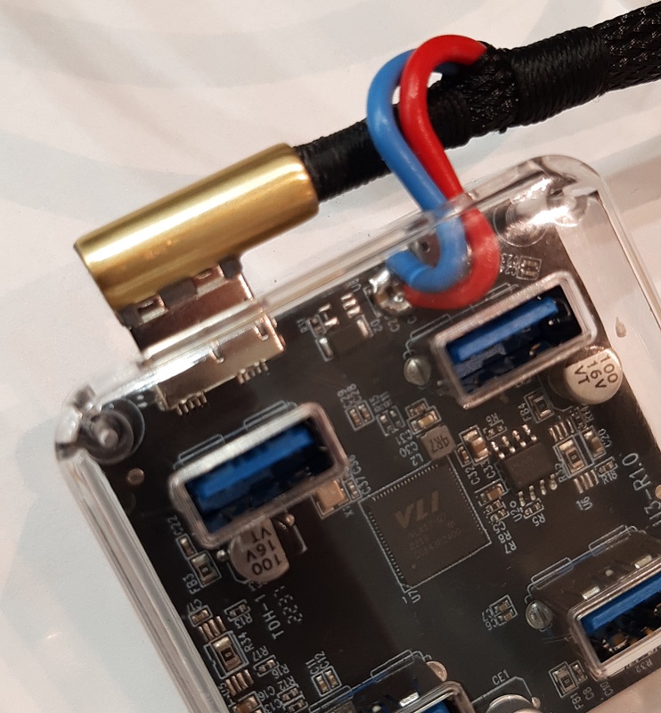

Блок питания, неоднократно уже проверенный, с двумя независимыми каналами -- один для планшета , второй для USB HUB. HUB четырёх-портовый на VL817, переделанный на внешнее питание, с самодельным кабелем и угловым micro USB разъёмом.
Вложение 52760
Вложение 52761

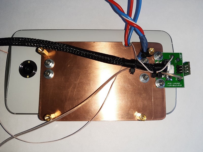

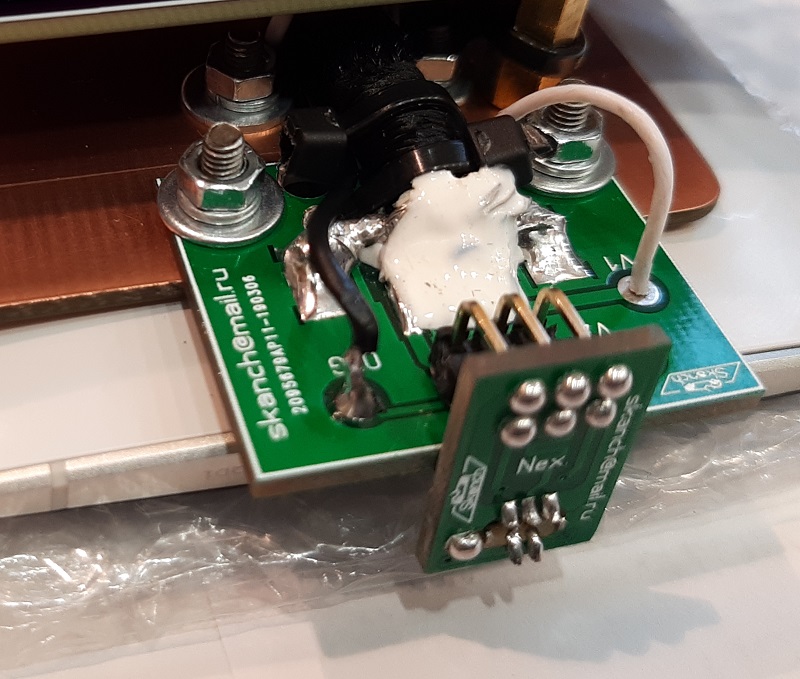

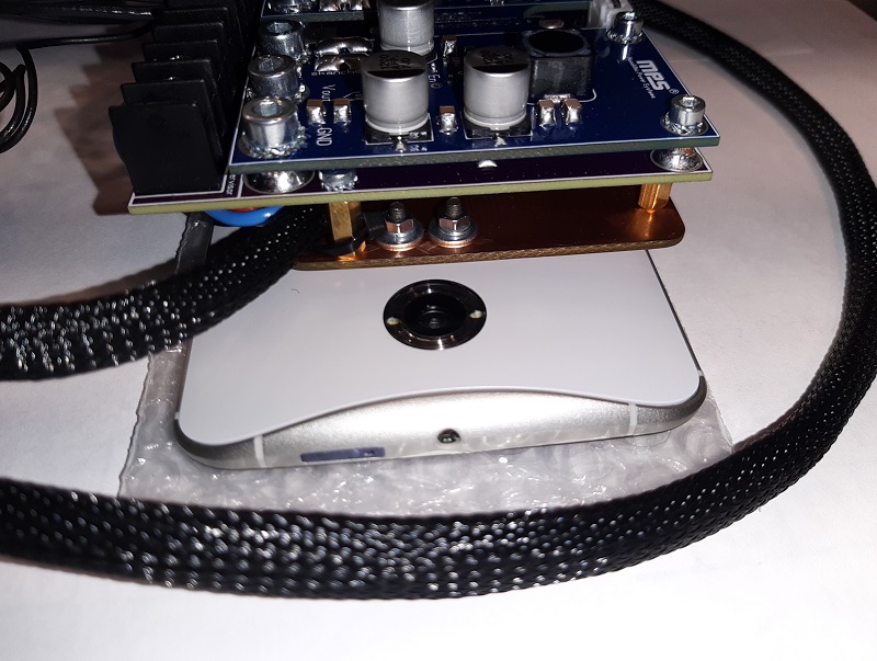

Для установки БП и крепления разъёма USB делаю площадку из стеклотекстолита.
Вложение 52762

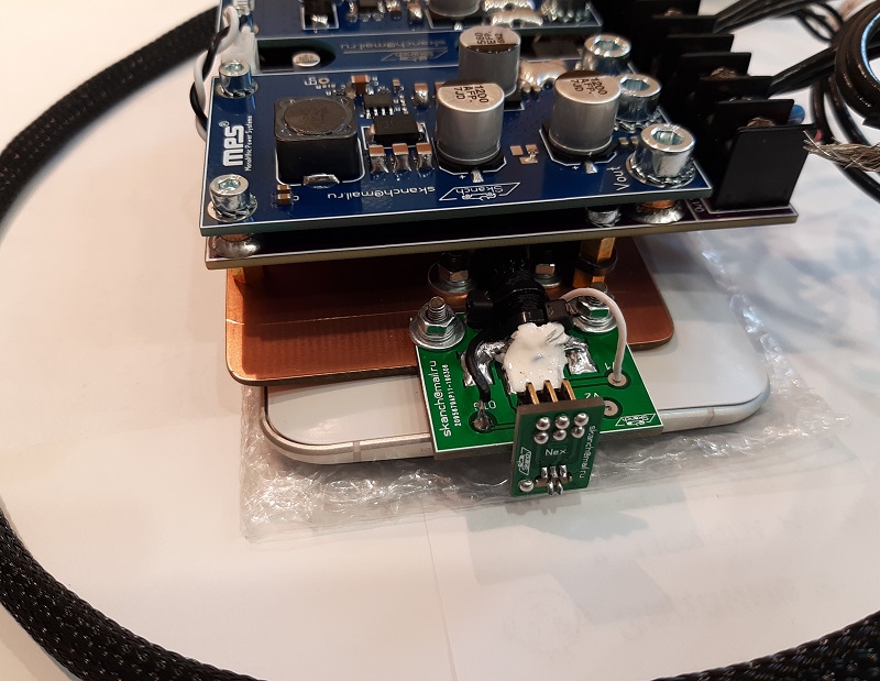

Блок питания на стойках крепится к площадке.
Вложение 52763
Вложение 52764
Вложение 52765
Блок питания подключается напрямую к бортовой сети. Если используется CAN-адаптер, то провод управления "АСС" подключается к проводу контакта "19" на разъёме CAN-адаптера, на котором при старте двигателя появляется напряжение +5V и пропадает при его остановке.
