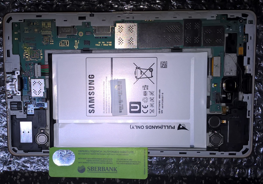

Батарея приклеена по периметру на двухсторонний скотч и легко "вскрывается" пластиковой картой.
Вложение 51824

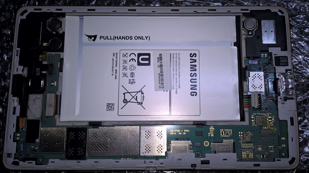

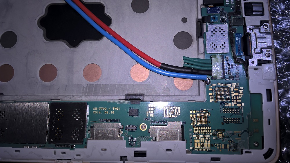

"Минус" питания паяем на общую "массу" на плате, предварительно зачистив от маски.
Вложение 51825

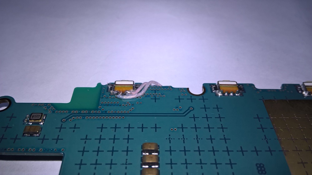

Пайка проводов к кнопке питания. Выводим два провода, работающих на замыкание друг с другом.
Вложение 51826

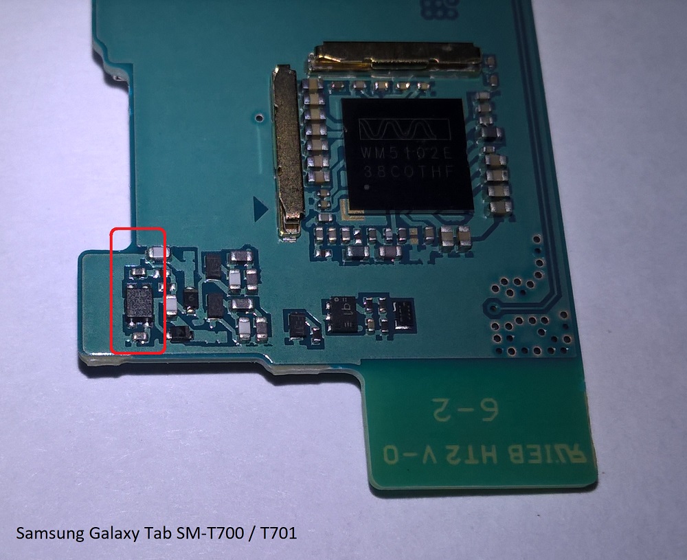

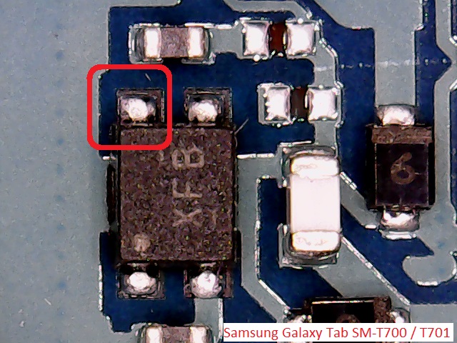

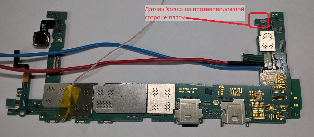

Если кто-то будет использовать датчик Холла, то ниже его расположение, даташит и "нога" управления (размер корпуса датчика 1,2 мм на 1,6 мм, размер контакта, к которому нужно будет припаять проводок управления 0,1 на 0,2 мм).
Вложение 51827
Вложение 51822
Вложение 51821

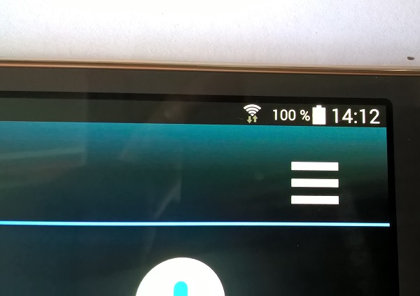

Значок "заряда батареи" показывает 100% и остаётся неизменным.

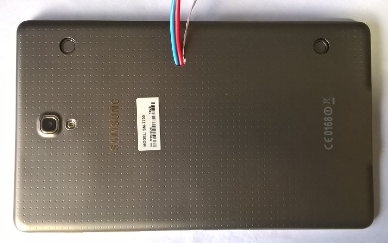

Напряжение питания выставлено на 4,4V. При тестах под нагрузкой максимальный ток потребления планшетом, который мне удалось зафиксировать составил 2,8А.

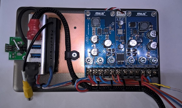

Так выглядит подготовленный планшет, с одним установленным на планшете HUB-ом (второй сделан выносным на кабеле длиной 90 см.), EasyCap и блоком питания.
Вложение 51836
