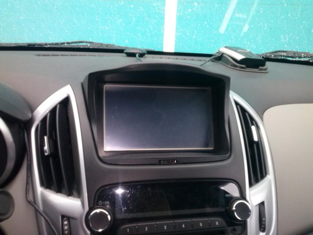

Начальный вариант http://www.pccar.ru/showthread.php?t=24504 постепенно перешел в стабильное состояние, которое можно считать завершенным.
Внешний вид не изменился
http://www.pccar.ru/attachment.php?a...2&d=1476959148
Внутри многое поменялось.
1. монитор на народном контроллере с матрицей 7" 1024х600, емкостная тач-панель с контроллером YAM (Юрию огромный респект), камера ЗХ,
2. системный блок - ТВ-бокс Intel Z8300 quad-core, 2Gb ram, 32 Gb emmc,
3. звуковая карта usb pcm2704 подключена на вход aux штатного ГУ,
4. GPS приемник Globalsat BU-353 остался без изменений,
5. адаптер OBDII подключен через usb,
6. блок питания на конвертере 12/5В https://www.ebay.com/itm/DC-DC-Step-...kAAOSwuLZY26Hr с контроллером на Ардуино,
7. маршрутизатор 4G wifi Huawei E5573.
ОС android-x86_64-6.0-r3

Проработав почти 4 года, ТВ-бокс помер, не пережив ночное похолодание ниже -10 градусов. Впрочем, последний год он довольно часто зависал. Заменен на Khadas VIM1, по крайней мере до весны.
