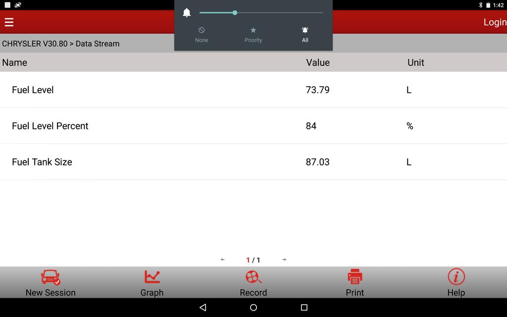

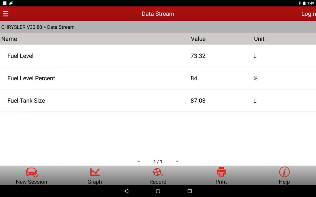

В данный момент я работаю над отображением информации состояния топливного бака - интересует текущий объем и/или остаток в процентах. Например, после очень короткой поездки это видно через Launch + X431:
Вложение 51318
Вложение 51319

Я полагаю, что также должны быть сообщения об оставшемся бензине в баке. Например, у меня на подозрении сообщения (справа указаны количества таких сообщений, 6+4 после поездки, 11 - до):
A6 3B A3 9A B6 6
A6 3B A3 9B AB 4
A6 5B 8D 9C 32 11
Но вот как подогнать эти значения под то, что я вижу через Launch - непонятно.
