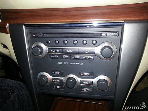

Прошу совета, помогите пожалуйста.
Штатная магнитола с can шиной panasonic CQ-EN3780AD.
Магнитола в стиле тесла с can адаптером.
Can магнитолы тесла, не видит Can штатной магнитолы, из за этого нет управления климат контролем.

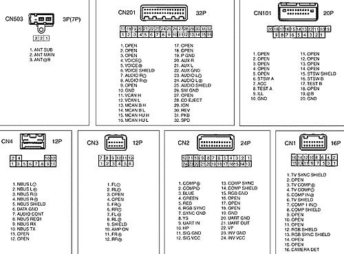

Распиновка
