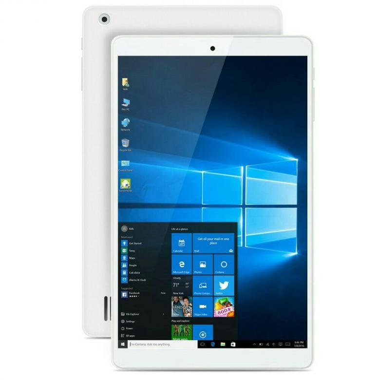

Основа компа - планшет Teclast X80 Pro (Atom x5-8300, 2/32Гб, 8" FullHD).
Вложение 50877

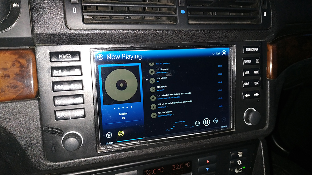

Всё устройство можно условно разделить на две части - блок лицевой панели и блок перефирийных устройств.
Лицевая панель сделана из двух листовых панелей акрила 3 мм вырезанных лазером и склееных между собой. В эту панель на эпоксидку вклеены посадочные места кнопок от штатного мафона, сам акрил прикручен винтами к П-образному алюминиевому профилю. Выравнивалось всё под покраску той же эпоксидкой, винты тоже залиты эпоксидкой. Затем всё покрашено матовой чёрной краской и покрыто прозрачным матовым лаком. Кнопки также штатные, только гравировка на них переделана.
https://a.d-cd.net/1f5505s-960.jpg
https://a.d-cd.net/b80d505s-960.jpg
Также на панель выведен энкодер для регулировки громкости с ручкой от штатного монитора, и выведен стик от геймпада.
В итоге до покраски это выглядело так:
https://a.d-cd.net/7c870a9s-960.jpg
https://a.d-cd.net/a9870a9s-960.jpg
Далее выравниваем эпоксидкой и красим:
https://a.d-cd.net/9b28d85s-960.jpg
https://a.d-cd.net/25a8d85s-960.jpg
https://a.d-cd.net/a498d85s-960.jpg

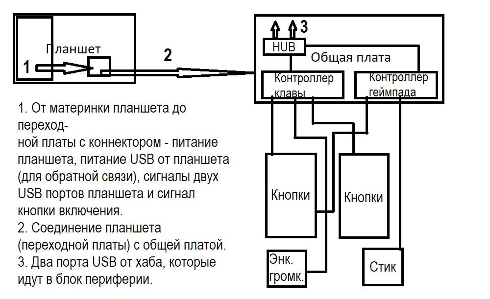

И так - общая большая плата, как своего рода монтажная плата для плата поменьше, к ней подключается питание планшета, подсветки, соединяются USB и прочее, ниже схема лицевой панели:
Вложение 50878
К общей плате припаяны две небольшие платы с тактовыми кнопками, взятыми с той же штатной магнитолы, кнопка включения/выключения планшета, кнопка включения/выключения сабвуфера, которая работает через NE555 и включает реле, которое даёт питание на Remote усилителя саба и одновременно переключает подсветку кнопки сабвуфера с основной белой на красную, реле и схема с 555 на той же общей плате (реле маленькое на 2А), остальные кнопки это кнопки от контроллера клавиатуры, мультимедиа клавиши, горячие клавиши для программ и т.д., ещё пара кнопок, это левая и правая кнопка мыши, эти кнопки подключены к контроллеру геймпада. Две маленькие платы это энкодер с подсветкой и стик с подсветкой. Белая подсветка выбрана, потому что салон и щиток тоже пересвечены в белый, не нравится мне БМВшный янтарный. Также к общей плате прикручен радиатор через пружины для охлаждения процессора планшета.

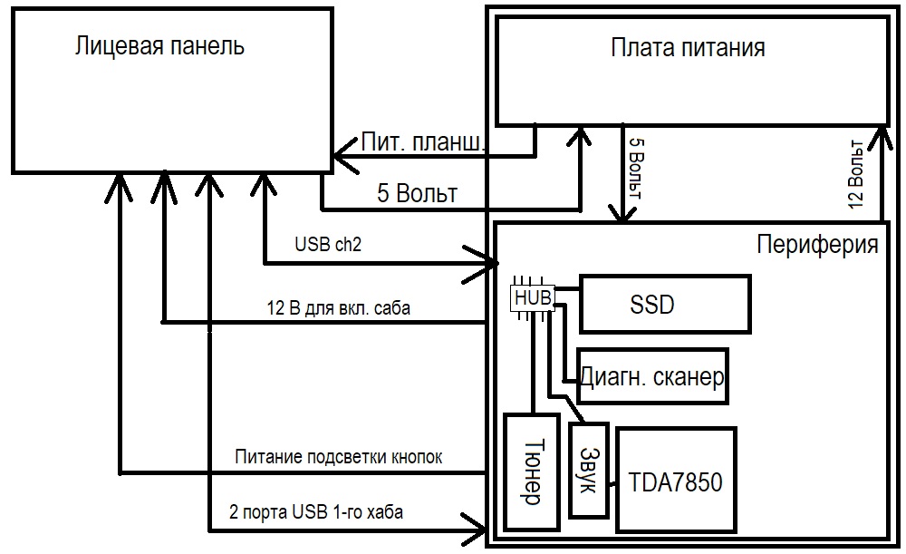

Для блока периферии тоже сделаны несколько плат. Основная монтажная, на которой расположены плата усилителя, распаяна схема второго USB хаба, дигностический адаптер, SSD диск в адаптере, звуковуха и тюнер. Другая плата имеет схемы двух DC-DC на XL4015E, одна настроена на 4,5 вольт для питания планшета, другая настроена на 5 вольт для питания USB периферии. Ещё есть две небольшие платки с разъёмами заднего торца.
https://a.d-cd.net/3e1d505s-960.jpg
https://a.d-cd.net/d39d505s-960.jpg
https://a.d-cd.net/43dd505s-960.jpg
https://a.d-cd.net/693d505s-960.jpg
На плате питания есть большое 5-ти вольтовое реле, оно питает всю периферию, усилитель. Замыкается это реле при включении планшета, просто питается от 5-ти вольт от USB планшета. Сам планшет запитан всегда, ибо когда всё выключено, потребление всего устройства менее 10мА.
Вложение 50876

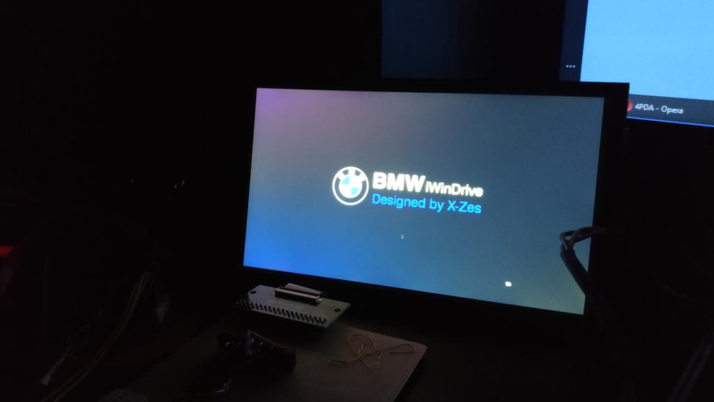

По софту. Обычная Windows 10, для радио и тв Windows Media Center, навигация через Яндекс.Карты, музыка через проигрыватель из магазина Windows, диагностика через BMW Scanner 1.4.0.9 (бобёр), браузер родной Edge, инет раздаю по Wi-Fi с телефона.
Крепления всего устройства нет как такового, просто лицевая панель настолько плотно входит в панель, что сидит там мёртво, но есть в этом и проблема, об этом ниже.
В целом проект завершён в октябре 2017 года, но первая версия.
сделал небольшой видеообзор:
Если в видео включить субтитры, то там будет некторое описание происходящего.
