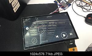

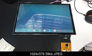

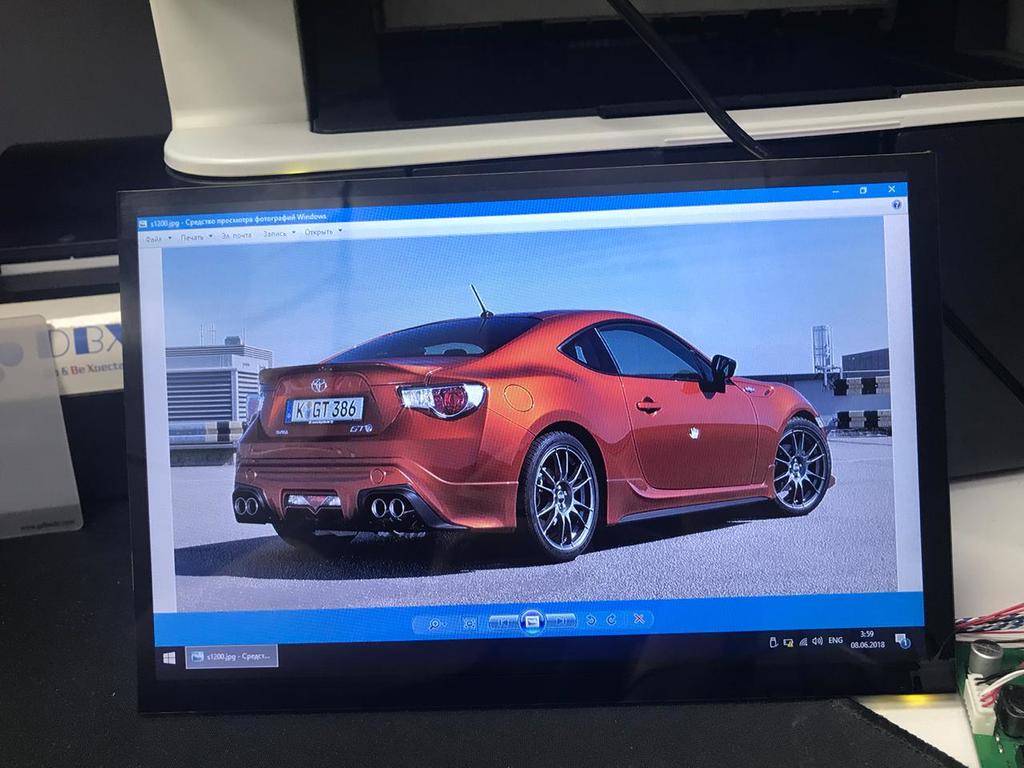

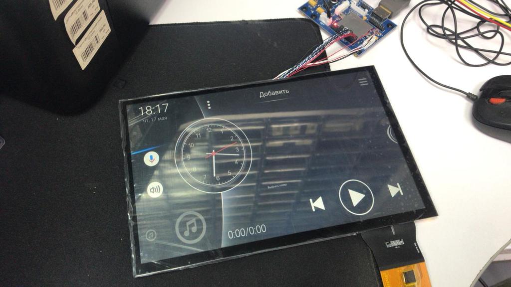

Установив дисплей в авто на "воздушную прослойку" я сразу понял, от пыли не избавиться, верней от нее то можно избавится при сборке, но со временем она появится как не крути. И я начал задумываться о поиске модуля, то есть дисплея + тача в сборе, приклееных к друг другу по всей видимой поверхности, но такие модули в 99% случаев имеют интерфес либо MIPI, либо edp. И тут до нас дошла технология сборки таких модулей, в основном оборудование идет для переклейки битых модулей на телефоны. Когда в нашу мастерскую оно понадобилось, я сразу знал что надо заказывать все под максимальную диагональ экрана. Основное это Барокамера для удаления пузырей. После переклейки кучи модулей, настала очередь моей матрицы 10.1" (тем более наклевывался новый проект).
Компоненты:
1.Матрица AU101DP06V3 / HSD101PWW1 -они одинаковые у меня были обе
2. Тач 10,1" i2c 16:10
3. OCA Пленка - Лучше брать с запсом по дюймам, допустим если у вас 10.1" то лучше взять 12" иначе можно не попасть по ширине допустим, так как соотношение сторон разное у всех, проще по месту отрезать.
Сначала клеим OCA на тачскрин:_______________________Затем OCA+тачскрин лепим на дисплей:
Изображение после этих манипуляций стало как бы точнее, следующий этап запиливание в рамку и уже поиск новых ощущений в авто.
На днях еще переделаю так же себе в камри.

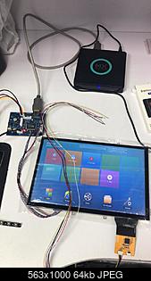

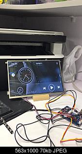

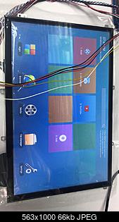

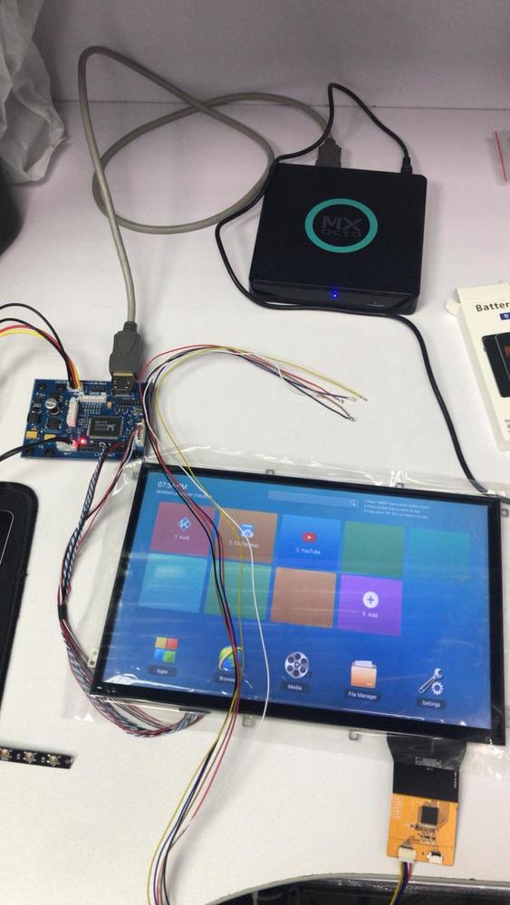

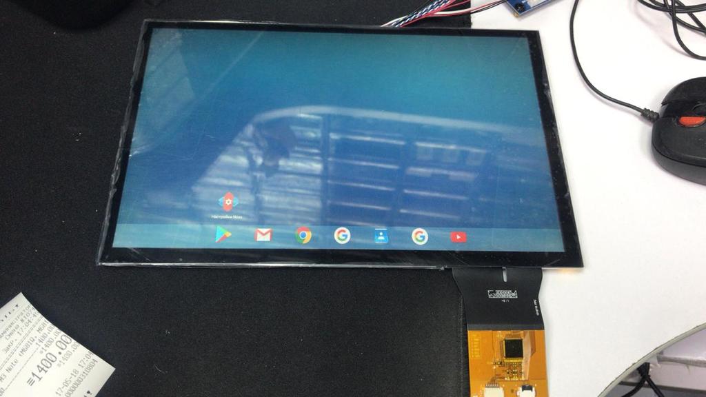

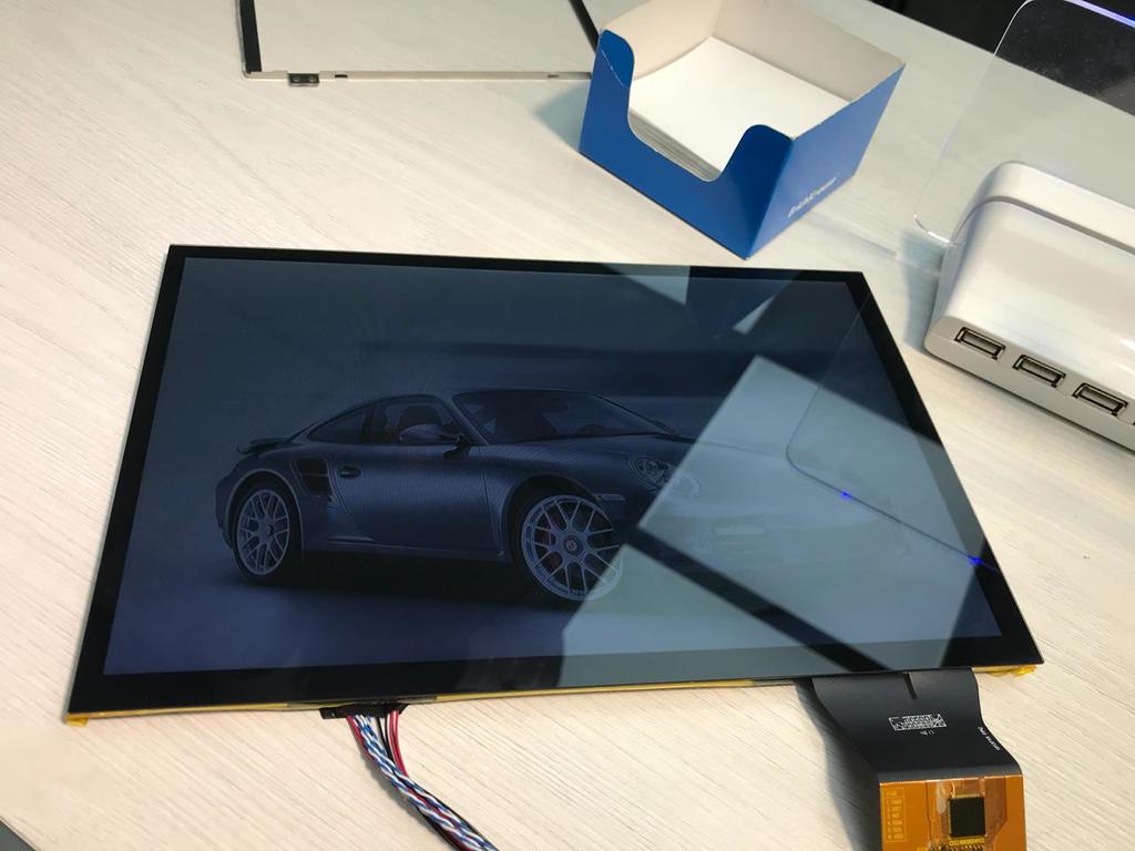

До сборки:
Дисплей на нем просто лежит тач
Вложение 49845
Вложение 49846
Вложение 49849
Вложение 49850

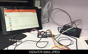

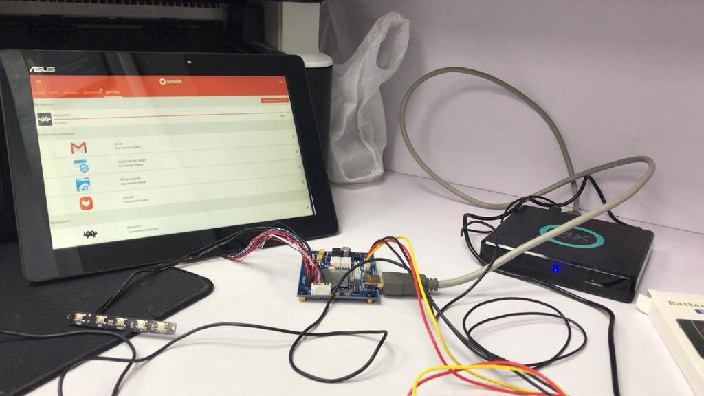

Дисплей + тач в сборе на "воздушной прослойке" в планшете Asus Tf300
Вложение 49847

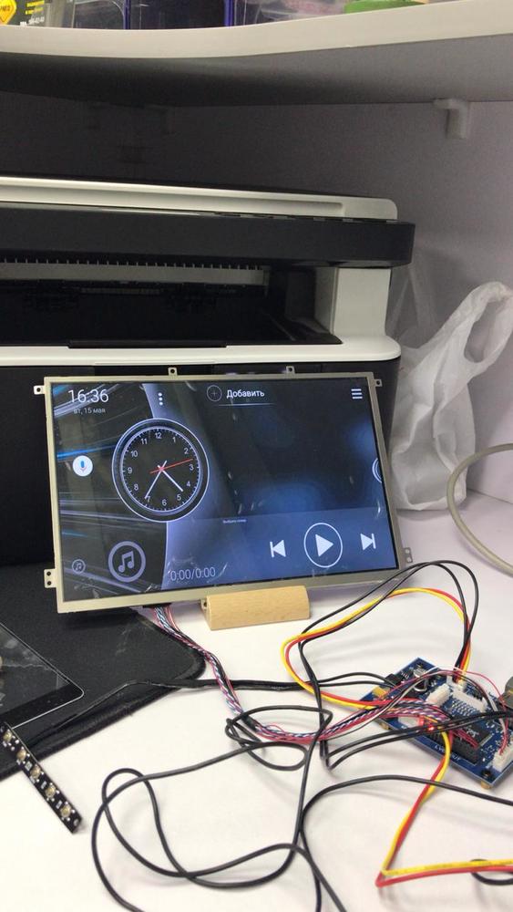

Только дисплей
Вложение 49848

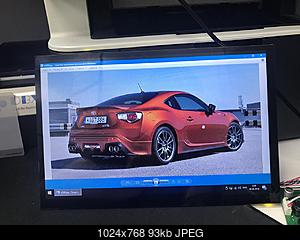

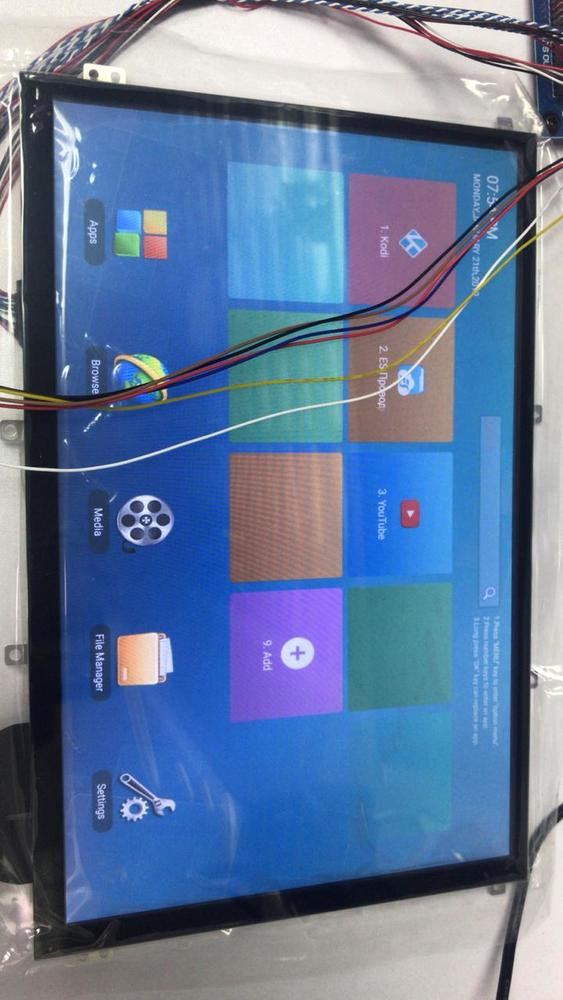

После сборки:
Вложение 49851
Вложение 49852
