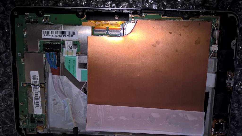

фото планшета(до эволюции)
https://a.d-cd.net/aca3a9ds-960.jpg
https://a.d-cd.net/5ca3a9ds-960.jpg\
https://a.d-cd.net/9ca3a9ds-960.jpg

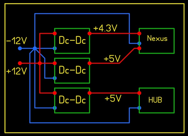

Выскажу свое мнение, не претендующее на истину... Нужно переделывать полностью питание системы... Гальванику не использовать - это только вредит. Да и первый DC-DC судя по фотографии далеко не самый лучший. Все "земли" должны быть объединены в одной точке на входе коммутатора питания-БП (как на эскизе) и каждый элемент (планшет,HUB и т.д.) желательно запитывать отдельным DC-DC преобразователем. Если планшет вкл/выкл по обнаружению подзарядки на USB, то и в этом случае лучше отдельный источник питания.
Вложение 49717
Одно из главных условий - правильное подключение общего "минуса" всех используемых компонентов системы - оно должно быть в одной точке.
Рекомендую к использования такие DC-DC модули. Они проверены временем...
Для исключения "просадки" напряжения во время кручения стартером нужно делать задержку выключения питания всей системы в 5-6 секунд (для этого использовать реле времени с задержкой отключения или контроллер с программой управления блоком питания). Тогда можно избавиться от электролита. Электромеханические реле для коммутации питания или слаботочных сигналов лучше тоже не использовать - катушка реле генерирует не слабую помеху в систему, а при переключении реле не редки сбои в USB соединении. На мой взгляд почти идеальным решением в этом случае могут быть смарт-ключи.

Это вариант алгоритма работы системы с "задержкой на выключение"...
Это ссылка на вариант избавления от "шумов"...
