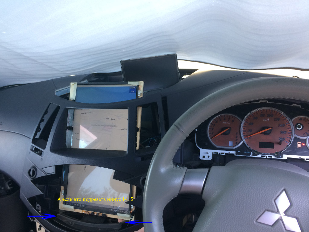

Не, ну а чо... Одна из прошлых машины была с 15.6 на тачскрине, все дела, потом то некогда, то денег нет... Тут смотрю на народ, теслы всё прибывают и прибывают )) пошел на улицу, померил возможные дырения машины, заказал ноут. Ноут сегодня приехал, пишу с него собственно. Заврта будет примерка и фото примерки сюда, ну а потом видно будет, или закрывать тему или развивать. Т.е. влезет или нет я еще не знаю )) пробел собака работает через раз, не разработался? не думаю (с)
http://pccar.ru/attachment.php?attac...1&d=1523665265
по ширине в рамку входим
а вот в высоту ацкая беда

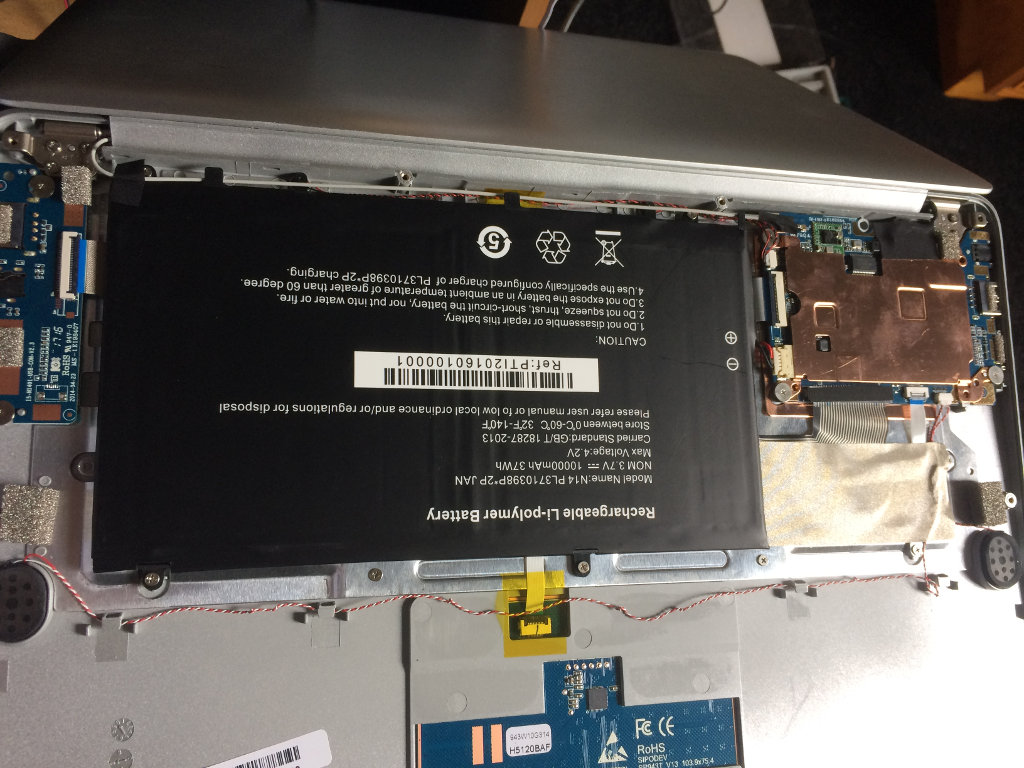

Немного о зверьке - атом, 14" FHD, 2 гига. для меня главное - дисплей. пока винда пустая как барабан, вроде шевелится, далее будем смотреть. Ноут забавный, открыл коробку,а там кроме ноута нет ни фига, на экране залипуха "читай мануал прежде чем включать",включаю ноут, достаю мануал)) а он оказывается 5и вольтовый!!!
не вскрыть его я не мог ))

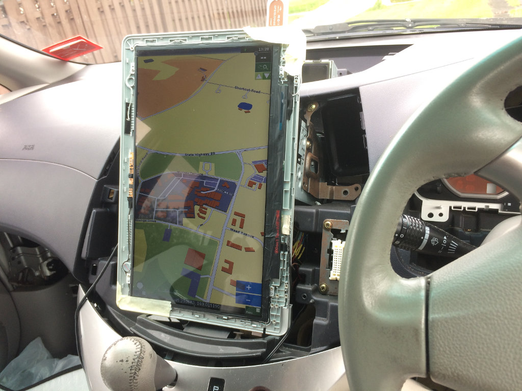

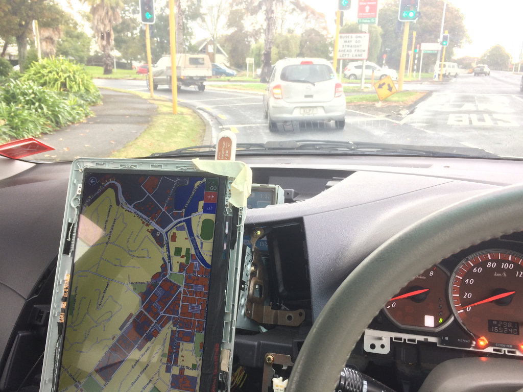

болгарка болгаркой, а на фото экран ниже не опускается, т.к. упирается в рычаг КПП, я давно в клубе )) в подписи у которого названия нет, еще там примерки были ))
я оооооочень сильно не хочу(тел) городить "домик" сверху на панели, тем более, что у меня там бардачок
http://pccar.ru/attachment.php?attac...1&d=1523781673
в принципе, если чуть вверх, то влазит и нормально видно

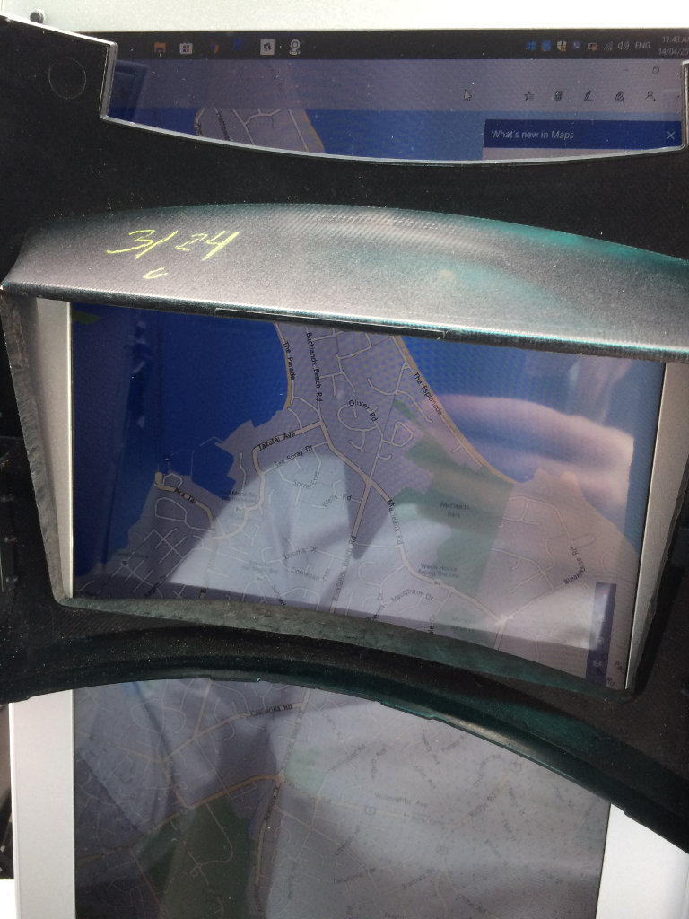

выпирает вверх не сильно, дороге не мешает, бардачку тоже не сильно
без климата жарко блин!! ну и... пилить и каркас делать придется, позади дисплея "дыра"

vladj 17.04.2018 11:51
Если посмотреть на скрин в сообщении 6....Магнитолу убирать будешь ? Под ней штамповка из металла или пластмасса ? Если пластмасса, можно резать. О развороте градусов на 10 на себя не думал ? Ведь монитор на 95% устанавливается не для пассажира, сидящего по центру на заднем сиденьи ? Имхо, сместить монитор вправо до упора нижнего левого угла,ближе к разъёму, там пустой угол см 2-3. Всё что выше порезать, монитор правым краем углубить. Доворот ощутимо уберёт блики от света с левого окна. Верх монитора оформить козырьком. У меня нормальный козырёк получился из двух составленных китайских, ширина внутри 22 см, понаруже 23 см, выступает поверху в сторону салона на 5 см.
