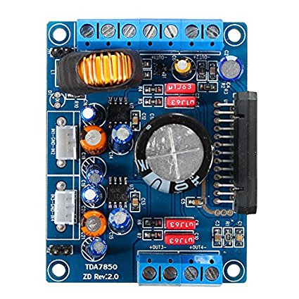

По поводу усилителя думал 4x 50 Watt TDA7850
Реально 15-20 ватт, все остальное искажение.
Лучше взять усилитель с чесными 50 ватт на канал, ну и мороки меньше по наводкам будет(или совсем не будет).

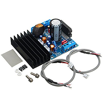

Народ может кто имел дело с таким усилком на TDA7850? Подойдут для родных динамиков?
4x50W TDA785 Stereo + BA3121 Denoiser
