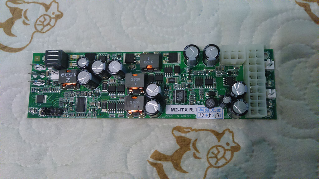

Имею m2-ITX судя по наклейке 1-й ревизии.В прилагаемой на бумаге инструкции ничего про подключение кнопки к j9 нет. Поиском нашел пока, что от кнопки только глюки. В инструкции с форума написаны интересные вещи про ручной режим(hand control) с кнопкой(типа есть переключение джамперами автоматический/ручной), но непонятно как его активировать. Был ли у кого положительный опыт подключения кнопки к j9?

vshurupov 13.06.2017 13:11
Вложений: 1
Сообщение от sirota (Сообщение 388707)
Фото, ссылки, и.т.д на блок питания?
Если нет, то в тему нужно идти..."экстрасенса вызывали?", а то этих ревизий у китайцем море.
Вложение 47593 Вот такой, на Али вроде немного вариантов.

Хочу сделать - как написано в инструкции http://www.compcar.ru/forum/showthread.php?t=3220
M2-ITX.DOC Таблица 4.1 пункт 6 Hand control.
"The power output set by the jumper wire. when it’s set in automation mode, the power supply will work according to the process of the item 1.
When it’s set to hand control mode, it controlled by external switch:
1) Ignition=OFF, Nothing happens,waiting for Ignition signal ON。
2) Ignition=ON,wait for 3-4s,open +5VSB output,the power supply go into sleeping mode, waiting for switch ON/OFF.
3) Ignition=ON,press the switch button one time, sends an ”ON” signal to the motherboard .The motherboard will turn ON and your system should start booting。
4) Ignition=ON, during power be in ON condition, press the switch button one time (<1s transient time). Nothing happens.
5) Ignition=ON, during power be in ON condition, press the switch button for 3-4s, then send an “OFF” signal to the motherboard, the power supply go into sleeping mode.
6) Ignition=OFF, during power be in ON condition, wait about 10s and then it turned motherboard OFF by sending a signal to the motherboard’s ON/OFF switch. Your computer should turn off gracefully. During this time, Power will still be provided for another 50s, long enough for most soft shutdown processes. In the event where the shutdown processes is hanging, power will be shutdown hard, turn off your computer’s main power source to prevent battery drain.
7) Ignition=OFF after 10s. during power be in OFF condition. Power will be shutdown include +5VSB output.
8)Go back to step 1,until ignition is turned ON again"

:) Смысл буков прост. Типа есть ручной режим, при котором:
Включаем зажикание - БП ждет нажатия кнопки, а сам не включает.
Этот режим включается каким то джампером(хз каким).
Если не известно как этот режим включить, то кнопка нафиг не нужна:)
У Вас наверно настроена кнопка выкл в виндовс на спящий режим, а на БП джампер на ожидание 20мин при выкл зажигания. Хотел кстати спросить - получается комп в режиме сна, а БП через 20мин отключает питание, корректно ли завершается работа? ошибок не вылазит?
sirota 13.06.2017 15:11
У меня настройки такие.
Вкл зажигание....5 сек пауза...затем запускается комп.
Выкл зажигание...15-20 сек пауза(примерно) ....затем корректно выключает винду.
Так же есть 3-х позиционный выключатель...3 вида работы.
1. положение, работает как описано выше.
2. положение как описанно выше, но в ручном режиме(не от ключа зажигания)
3. положение(среднее) сервисный режим...комп не включится от поворота ключа.

У Вас походу кнопка с фиксацией в разрыв ремота стоит.
Ладно наверное кину кнопку в багажнике только для экстренного выключения, а так пусть по зажиганию работает.
sirota 13.06.2017 15:34
Сообщение от vshurupov (Сообщение 388720)
Угу.
