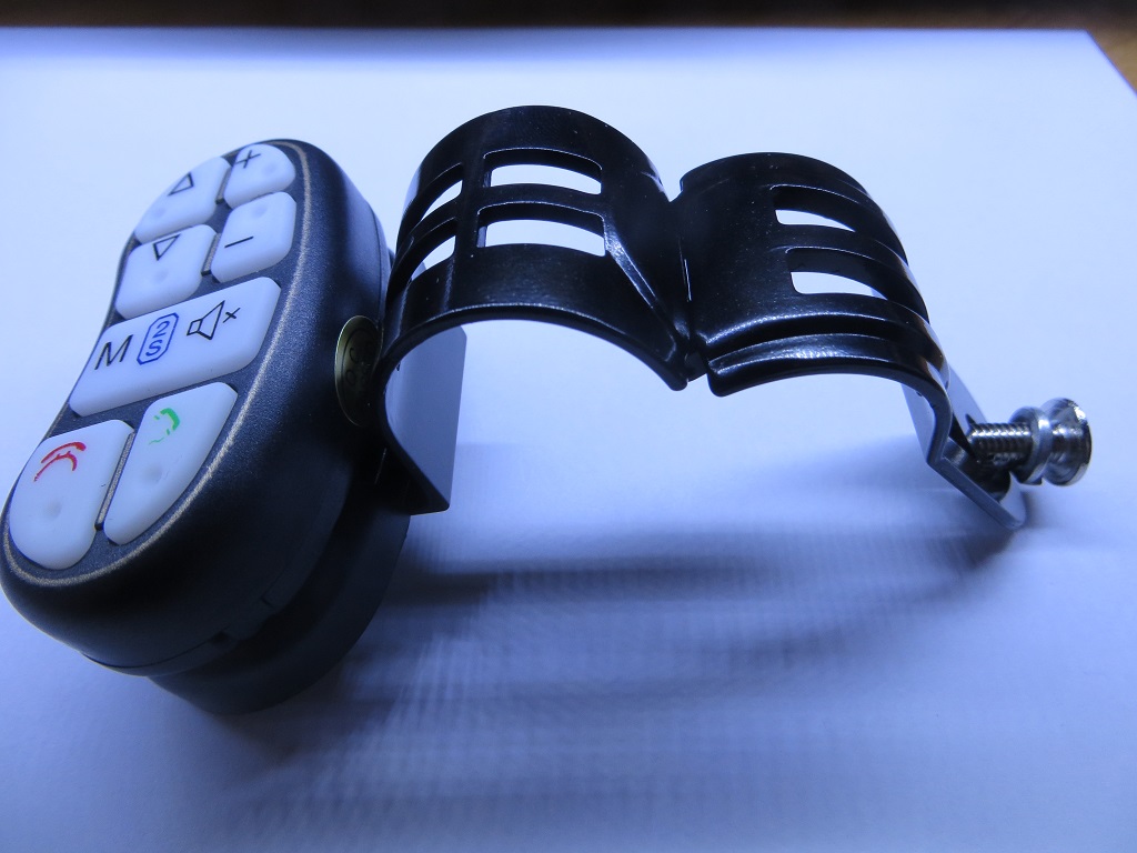

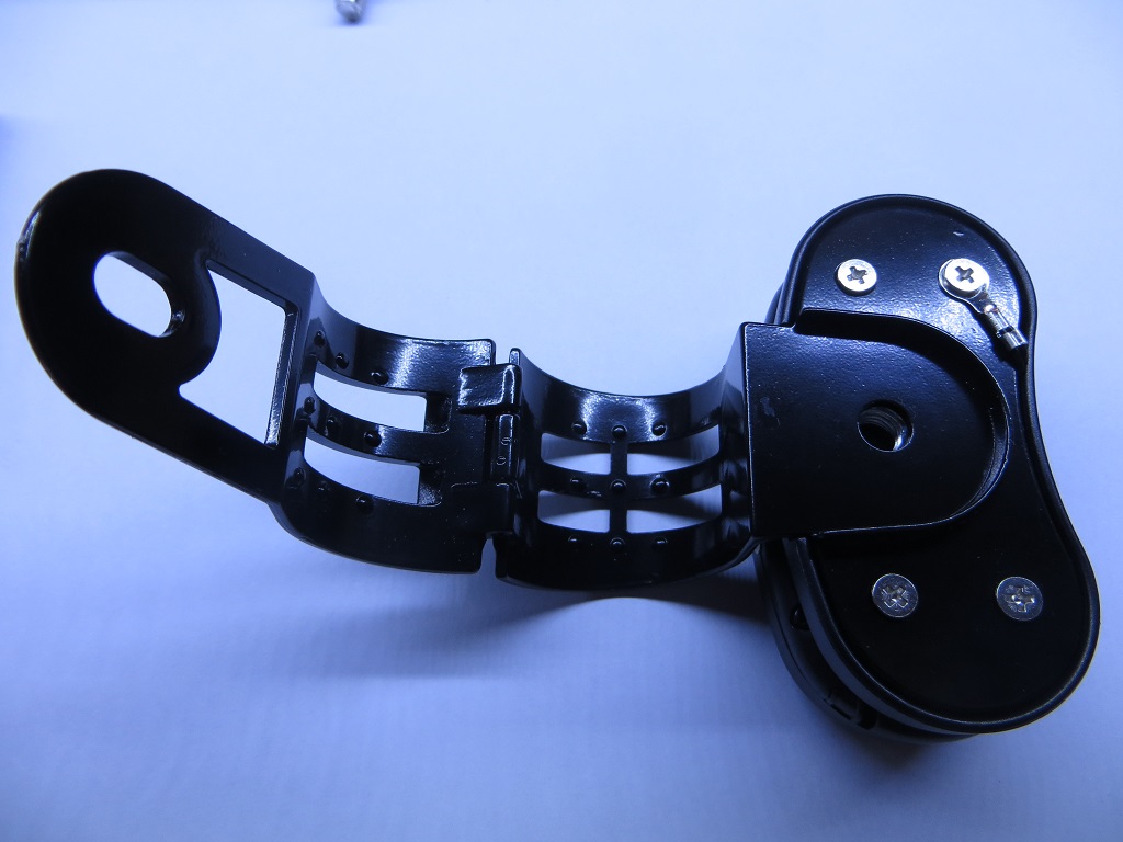

В связи с отсутствием кнопок на руле и совершенно невменяемыми ценами на мультируль
купил на алиэкспрессе универсальный радио пульт на руль для управления магнитолой.
Вложение 46370
Само крепление на руль выполнено из металла
Вложение 46371Вложение 46372
Кнопочки имеют подсветку

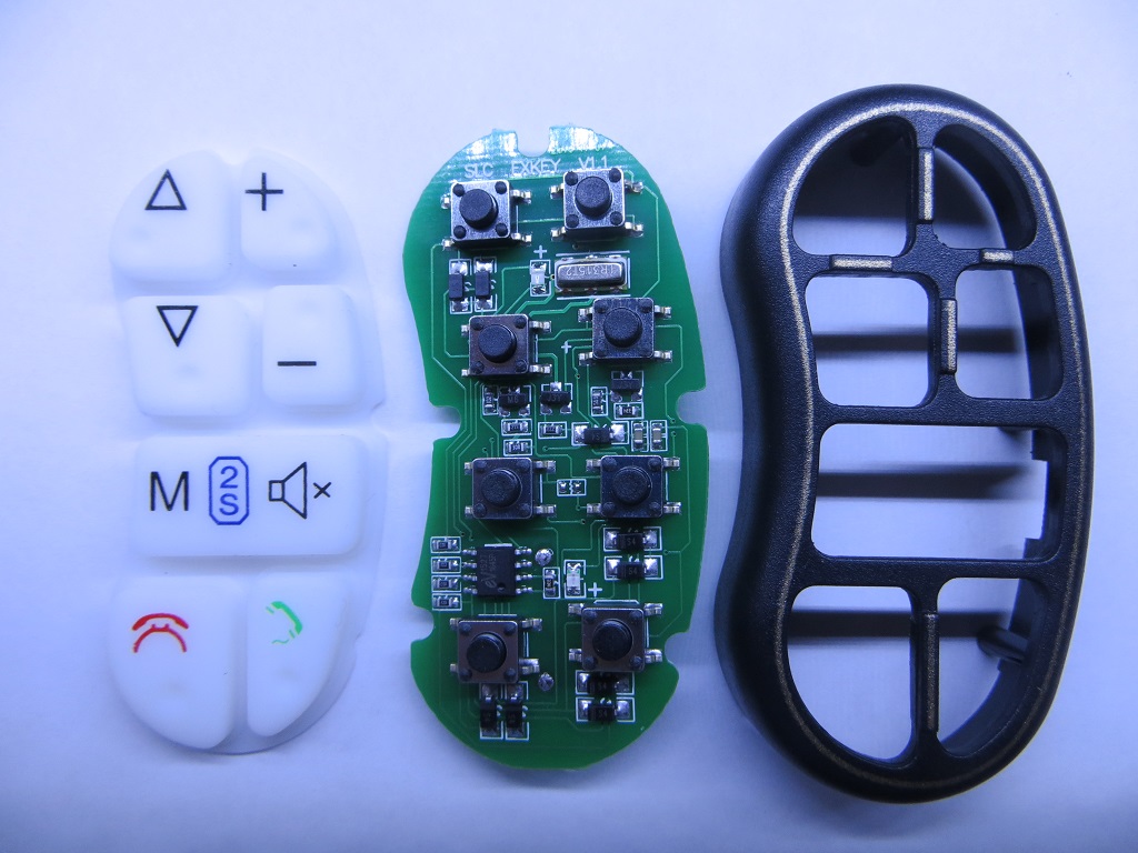

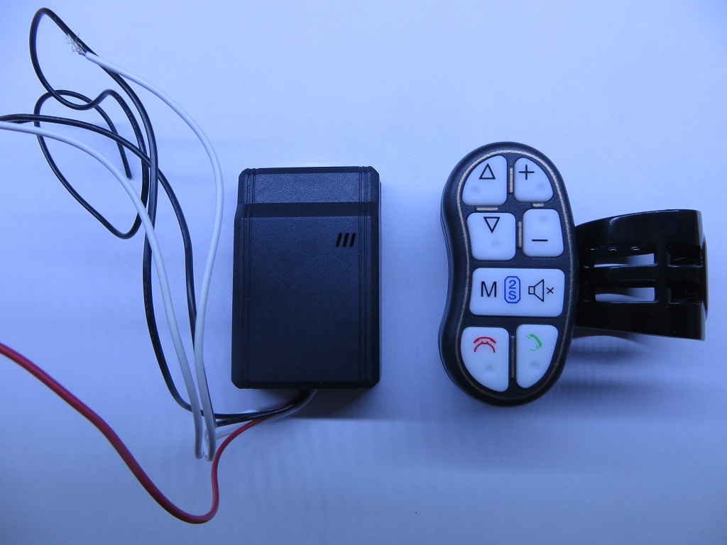

Ну и как-же не разобрать-то :spiteful:
Вложение 46373Вложение 46374
Вложение 46375Вложение 46376
Судя по SAW резонатору в пульте работает на частоте 315MHz.
Питается пульт от CR2025. Антенной является металлическое крепление.
Всего в пульте 8 кнопок, китайцы долго не думая влепили на каждую по транзистору и резистору для эмуляции кнопок руля :derisive:

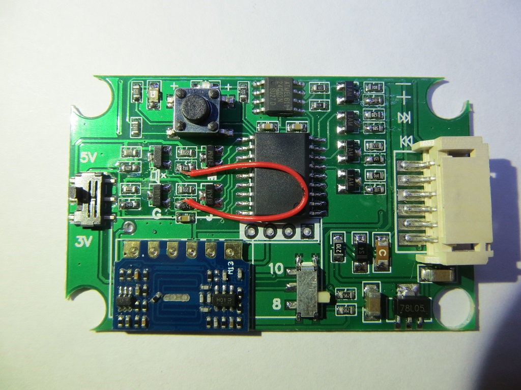

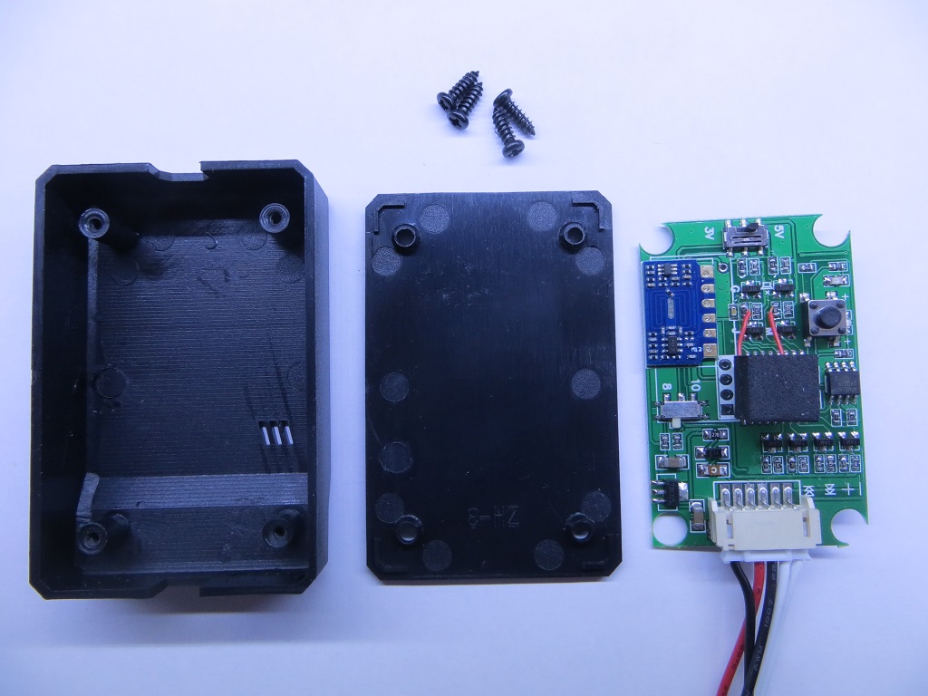

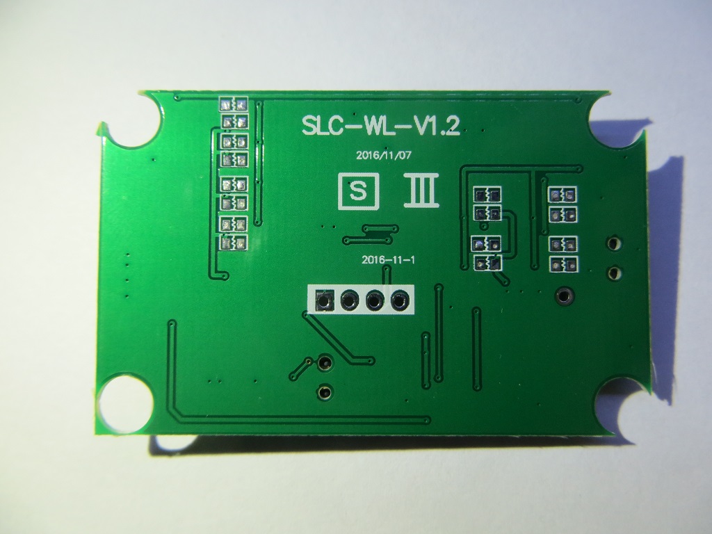

Из блока приемника выходят 5 проводков. Масса, питание, антенна и 2 выхода имитирующие сигнальные линии кнопок руля.
Резисторы подобраны так, что обе линии можно объединить в одну просто их замкнув. При этом все 8 кнопок будут работать.
