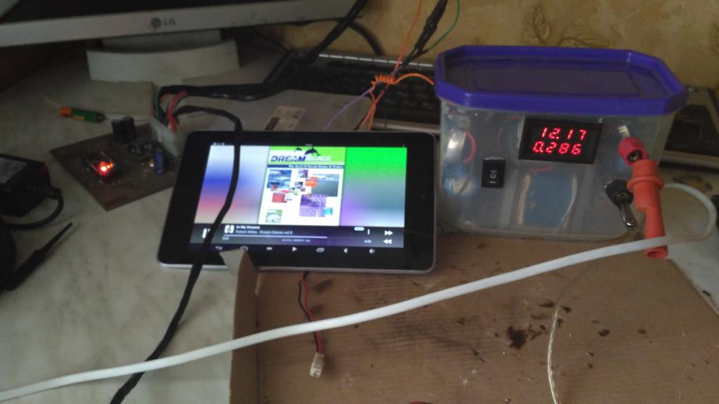

12.12.16
Тестирую от нечего делать, пока жду изикап и микросхему преобразователя, блок питания на столе. Сделал корпус из подручных материалов. Пока все работает без глюков.
http://s019.radikal.ru/i625/1612/24/b28aa23d6107t.jpg
