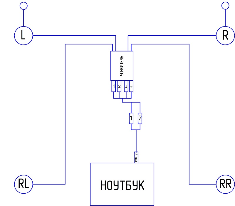

Уважаемые, поделитесь умным советом пожалуйста. С автозвуком я на «ВЫ». В данный момент в место CARPC используется ноутбук. Звук идет по следующей схеме:
Вложение 45584

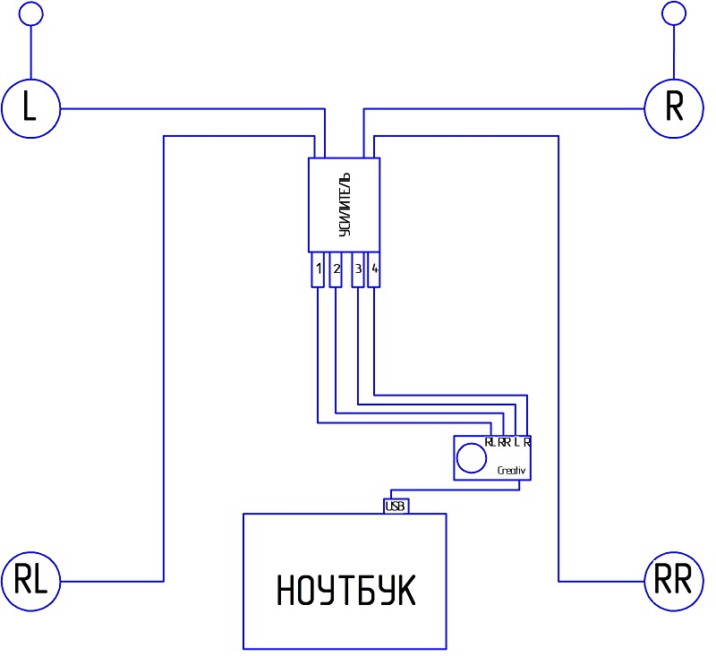

На днях у меня появилась звуковая карта Creative Sound Blaster X-FI Surround 5.1. Решил попробовать поставить ее вместо стандартной. Подключил по следующей схеме:
Вложение 45585
Столкнулся с рядом проблем, описанных в теме про данную карту. Щелчки при включении, отсутствие режима 4.0 и сброс настроек после перезагрузки ПК.
Вопрос в следующем: Как правильно организовать нормальный звук в машине при вышеописанной схеме. Может я что-то упускаю, или чего-то не хватает в схеме. Под нормальным звуком (я не меломан, но звук с креатива реально на много лучше, чем штатный) я имею ввиду штатные динамики и отсутствие «наворотов».
Пытался поковырять настройки звуковушки. Нет режима 4.0. Из-за этого, не удается заставить нормально работать все 4 динамика. Получается, что передние динамики играют хорошо, задние почти не слышно (подпевают). В настройках звуковухи, если поднять регулятор задних динамиков где-то до 50% все становится более-менее нормально. Но стоит убавить громкость до минимума, настройки сбиваются. Возможно все это собрано не правильно, а часть задач выполняется на программном уровне через foobar.
Может я не верно представляю себе схему подключения? Вообщем не могу разобраться.
Наверняка кто ни будь сталкивался с описанными проблемами, помогите советом, буду очень благодарен.
sirota 22.11.2016 16:43
Однозначно схема №2...со звуковой картой.

konstma 22.11.2016 16:49
Так вот и дело в том, что нет у меня режима работы 4.0. Или 2.1 или 5.1. Получается, что, если я игнорирую софт от creative и в винде, в настройках карты убираю саб и центральный динамик, то как бы, получаю 4.0. Перед и тыл. При всем этом, тыл подпевает еле слышно. Тогда в регуляторе балансов windows я прибавляю громкость на тыл. Все играет нормально. Но до первой перезагрузки. Возможно поможет снести софт от креатива.
Так же добавлял эффект surround в настройках карты. Выручает, но звук становится не естественным.

konstma 22.11.2016 16:58
При схеме подключения №2? Т.е. все настройки звуковухи оставить как есть, по дефолту и настраивать только foobar?

sirota 22.11.2016 17:08
Сообщение от konstma (Сообщение 374973)
Спасибо за помощь, сегодня попробую.
Так на заметочку....уже даже при схеме 4.0 можно уже слушать многоканальную музыку(с этого я и начинал), ну а потом вышел на полный контакт долби дижитал 5.1 :big:
Точно не подскажу...ну вообще то по ...фолту...только поставь 5.1

Попробовал вчера по инструкции все сделать. Получилось! Поют все 4 динамика, слышно отлично. Качество звучания стало на много лучше! Большое спасибо за помощь!
