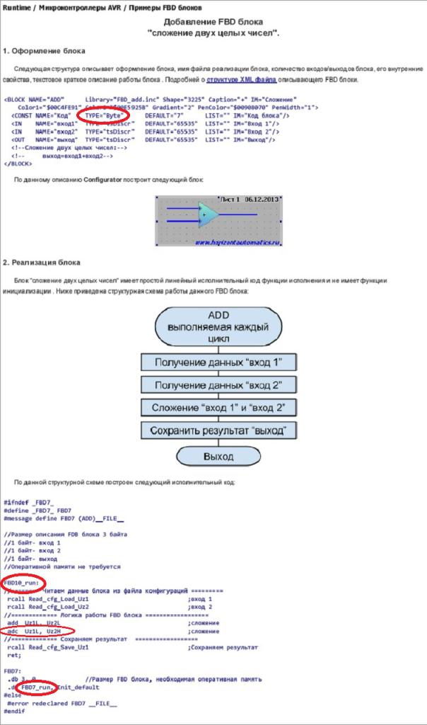

YAM1966 25.11.2016 18:29
Вложений: 1
Посмотрел, первый же ляп в примере.
Вложение 45652
Модуль FBD7, FBD10_run в качестве метки вызова модуля, в параметрах блока стоит FBD7_run. И как оно собирается непонятно :big:
Далее, блок называется "сложение двух целых чисел" с типом данных TYPE="Byte", т.е. 8 бит.
add Uz1L, Uz2L ;сложение
adc Uz1L, Uz2H ;сложение
И зачем вторая команда сложения с переносом, если складываются 2 байта?
Если складываются 2 слова с размером каждого 2 байта, тогда да, НО
adc Uz1H, Uz2H ;сложение
И что в результате легче ;) получить сумму не понятно чего?
В Си операция занимает одну строчку и полностью прозрачна a = a + b; ну или a += b;
