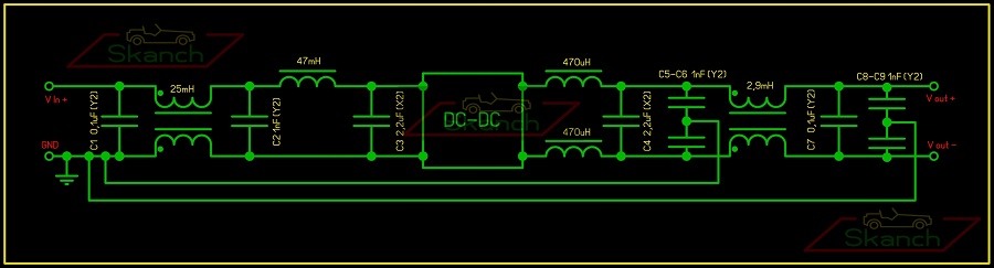

Для подавления помех в цепи питания обычно ставят дроссель. В этой цепи большой постоянный ток, потому грамотные разработчики ставят дроссели на металлопорошковых кольцах во избежание насыщения. Однако почти никогда не беспокоятся о проникновении помех обратно от потребителя в бортовую сеть автомобиля - потому конденсатор ставят лишь после дросселя. При этом дроссель получается большим по габаритам (ток-то ведь большой), а для успешного подавления помех имеет большое количество витков, а следовательно большое сопротивление по постоянному току. Потом ставят батарею конденсаторов, чтобы просадку напряжения устранить. Но разумно просто повысить порядок фильтра, поставив два маленьких (по габаритам и сопротивлению провода) дросселя и один из конденсаторов теперь уже существенно уменьшенной (по количеству конденсаторов) батареи поставить между ними. При этом мы еще получаем замечательное подавление помех в обе стороны.
Основным критерием в выборе этих конденсаторов должно быть минимальное ESR, а номинальное напряжение - не менее 25 вольт.
Дроссели L1,L2
Кольца T60-52 (зелено-голубое, металлопорошковое)
Намотка: 16...20 витков провода D = 1...1.5мм

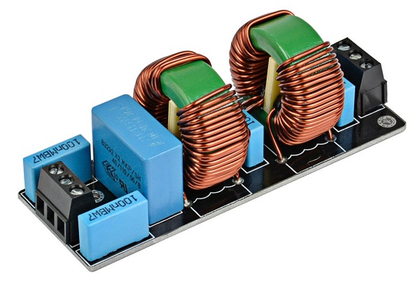

Из готовых фильтров можно использовать такой, несмотря на то,что он на переменное напряжение. В машине работает отлично.
Вложение 50505
Фильтр "давит" синфазную помеху, конденсаторы стоят специальные помехоподавляющие X2.
