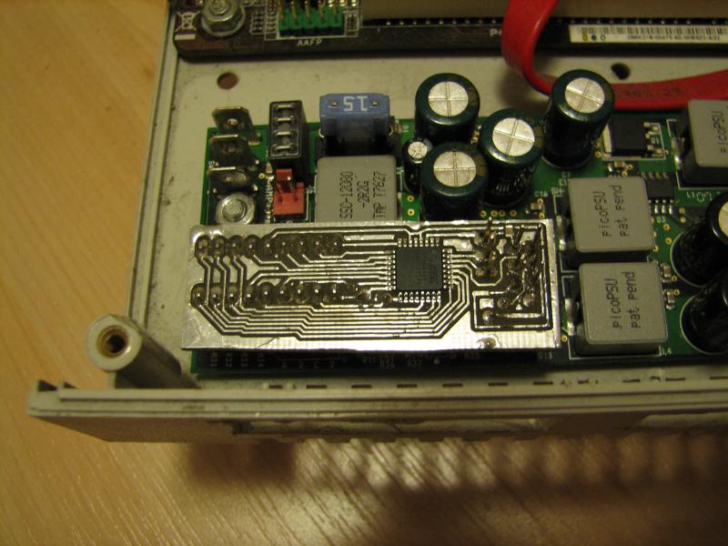

Давно хотел поковыряться в БП M2-ITX и сделать его более гибким в настройке, более функциональным.
Что мне не нравится:
  • невозможно изменить задержку Remote. Громкие пуки сабвуфера мне надоели, поэтому для включения усилителя использую дополнительное USB-реле. Реле включается и выключается Autoit-скриптом по событиям "Включение", "Выключение", "Вход в сон", "Выход из сна".
  • невозможно изменить порог напряжения, до которого АКБ может разрядиться.
  • невозможно сделать нормальный гибридный спящий режим. В режиме B0+B1+B3 большая задержка выключения - 30 сек. Режимами B0+B1+B2+B3 и B1+B2+B3 пользоваться не хочу, т.к. не хочу оказаться с разряженным АКБ.
В наличии имеется БП M2-ITX rev. 2F (он же LB160D-7600). Для исследования M2-ITX вооружился фотоаппаратом, лупой и цифровым многоканальным осциллографом. Фотографии платы M2-ITX и наименования некоторых элементов можно посмотреть тут: https://goo.gl/photos/vY1ZBgePqnxCi7np8
Прочитать прошивку микроконтроллера P87LPC761B не получилось, т.к. она защищена от чтения. Поэтому решил подключить Arduino Nano вместо этого микроконтроллера.
В принципе, можно расширить функционал и самого P87LPC761B. Для этого надо написать свою прошивку. А к выводам Tx и Rx подключить преобразователь COM-USB, чтобы оперативно изменять различные настройки.
Мои конструкции:
http://i68.fastpic.ru/thumb/2015/092...7a14c7851.jpeg http://i72.fastpic.ru/thumb/2015/092...2ea187b43.jpeg http://i65.fastpic.ru/thumb/2015/092...6b94a51ea.jpeg http://i70.fastpic.ru/thumb/2015/092...cc1db9c6b.jpeg http://i71.fastpic.ru/thumb/2015/092...8a6a92c87.jpeg

Потихоньку продолжаю проект...
Для понятия алгоритма работы и распиновки МК оригинального M2-ITX снял 30 осциллограмм 8-канальным цифровым осциллографом всех возможных режимов работы, включения, выключения. Почти со всем разобрался, кроме назначения пина 5 МК. Вероятно, он связан с защитами от КЗ, перенапряжения и т.п., но в проекте не используется.
Первоначальный вариант переделал практически полностью.
Описание и возможности
Контроллер блока питания предназначен для расширения функционала блока питания M2-ITX путем замены микроконтроллера на аппаратно-программное средство типа Arduino на базе микроконтроллера компании Atmel. В дальнейшем под Arduino подразумевается не только оригинальный вариант, но и многочисленные клоны.
Контроллер обеспечивает богатые возможности по настройке параметров работы БП и различных периферийных устройств, и обладает следующими возможностями:

На данный момент схема подключения Arduino к M2-ITX такая:
http://i97.fastpic.ru/thumb/2017/120...a09f06dd5.jpeg
Резисторный делитель на входе D3 Arduino нужен для:
  1. понижения напряжения бортовой сети до допустимых значений, иначе Arduino не просыпается при появлении ACC (вероятно, срабатывает защита от превышения),
  2. подтяжки входа к нулю при отсутствии ACC.
Arduino при отключенном питании и 5VSB переходит в глубокий сон, из которого выходит только при появлении ACC. Замеры потребления тока уснувшей Arduino и во время спящего/ждущего/гибридного режимов CarPC еще не делал.
Сейчас тестирую дома на снятом CarPC. Когда до полевых испытаний доберусь - непонятно, надеюсь, до НГ успею. Времени не хватает на все про все, как обычно. Надо же еще и красивое руководство пользователя сделать (большую часть уже выложил здесь)...
Если у кого-нибудь есть замечания/предложения/пожелания - с удовольствием выслушаю.
PS: COM-порты - такая убогая технология для обмена данными, ужас просто. Намучался с ней. В дальнейшем развитии проекта можно попробовать использовать Arduino с полноценным USB-портом (на ATmega32U4), либо STM32 (STM32F103C8T6, тоже с полноценным USB-портом), либо ESP8266 (с обновлением прошивки и управлением по WiFi).
