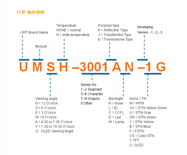

Откуда снята, если известно разрешение, если не известно, хотя бы размеры самого экрана. И ОБЯЗАТЕЛЬНО крупным планом шлейф. Тогда найдется...

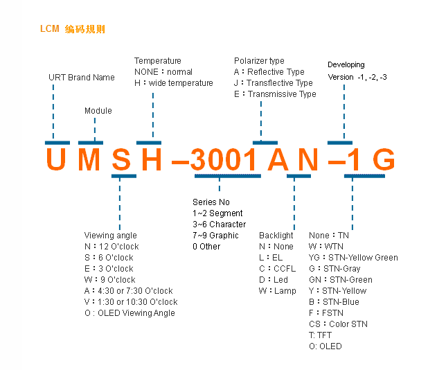

Да, вот еще что. U.R.T. (united radiant technologies) UMSH-8XXXMD series обзывают не дисплеи, а модули подсветки. А буква "Т" после MD обозначает наличие еще и тачскрина
Т.е. UMSH-8305MD-T U.R.T - это название корпуса с подсветкой, в который вставлена голая матрица и сверху приложен тачскрин. Кажется так... Но может и ошибаюсь. Вот даже что нашел:
Вложение 40502
Смотрите название на шлейфе самой матрицы.
А еще лучше - я уже сказал, фото шлейфа матрицы и шлейфа тача.
