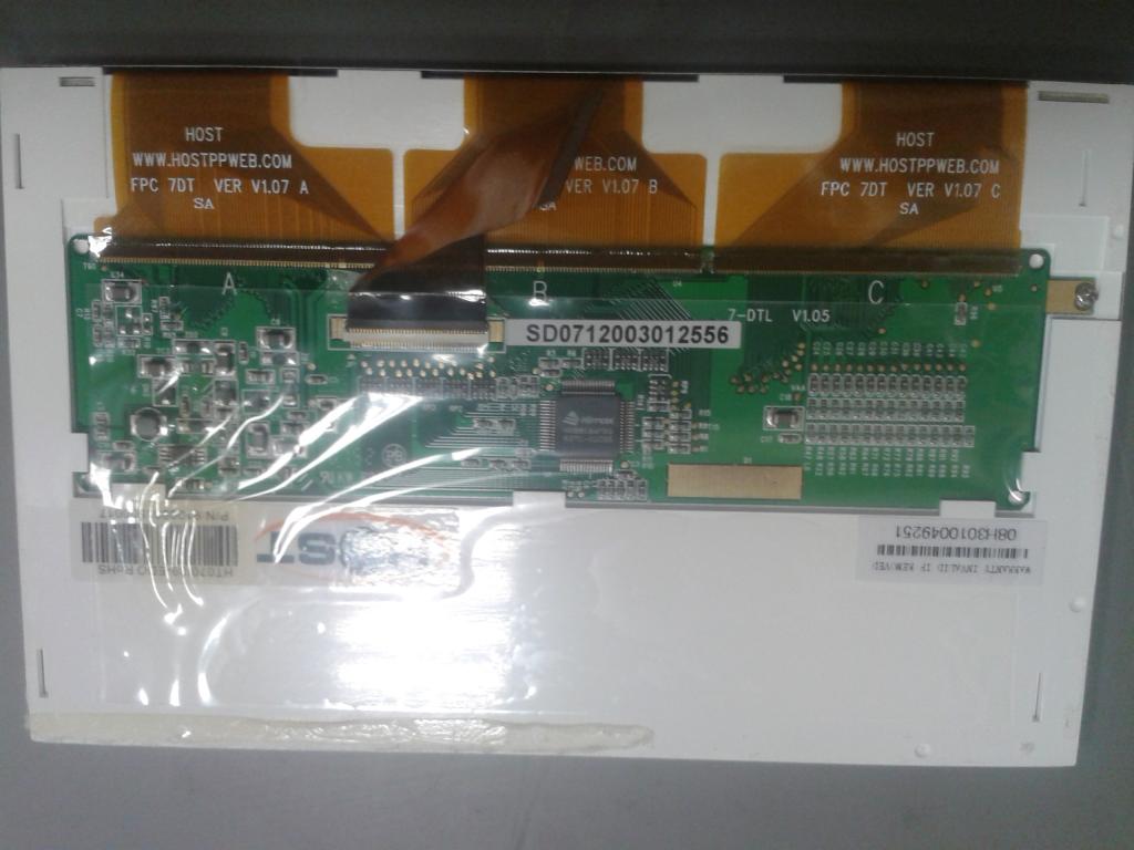

Доброго времени суток!
Скажу сразу: я только начинаю во всем разбираться. Я далеко не опытный пользователь. По поиску на форуме не смог найти инфу по подключению описываемой матрицы.
В руки попался старенький девайс Qumo Cinema 8Gb. После проверки выяснилось, что матрица там рабочая и размеры как раз подходят для установки в мое авто.
Разобрав этот плеер, вытащил матрицу:
http://pccar.ru/attachment.php?attac...1&d=1432287562
Кроме шлейфа 40pin, есть еще 2 провода (видимо, питания).
Есть ли возможность подключить эту матрицу к компьютеру? А если есть - то как это можно сделать?
Знаю, что есть LVDS-контроллеры, но инфы на эту матрицу я не смог найти (скорее всего в силу своих скудных знаний по теме), поэтому и не могу понять: возможно ли подключить ее с помощью контроллера? И каким контроллером лучше воспользоваться?

Мда... Матрица с LVDS 800*480 и 40pin... Редкий фрукт. Встречал когда то пару нонеймовских 40-пиновых матриц с таким разрешением, но и то не уверен, что этот интерфейс унифицированный. Сейчас даже подсмотреть негде...
Но дело не в этом. Что есть эта матрица: 7", 800*480, TN, углы обзора по вертикали слегка хромают (по отзывам об этом плеере). Судя по T-con матрицы, интерфейс наверное LVDS. А два провода типа "питание" как выглядят? А то может она еще и с CCFL подсветкой?
Что то мне подсказывает, что эта затея пустая... Даже прошивок 800*480 8бит LVDS у китайцев сейчас не встречается. Может все таки присмотреть какую нибудь другую матрицу? Более распространенную? Уж по крайней мере 800*480 TTL всегда можно отыскать рублей за 300-400 (типа AT070TN92 и подобную), тем более в Питере...
А может я ошибаюсь и не все так сложно. Внешне эта матрица немного напоминает AT070TN83 (или KWH070KQ13). Может она и аналог...

Сообщение от Traun (Сообщение 328693)
сфотайте по-крупнее рядом с разъемом, там есть тестовые площадки, на них часто пишут название сигнала, тогда можно будет понять на 100% что за интерфейс. Может быть и LVDS. Если он, то можно почти любой контроллер использовать, например "народный", только прошивка специальная понадобится и переходник самому придется делать.
Leobor 22.05.2015 19:28
Насчет AT070TN83... Она 6-битная, а если верить яндекс-маркету или 4PDA, то в Qumo Cinema 8Gb стоит 8-битная. Так что версия походу отметается...
